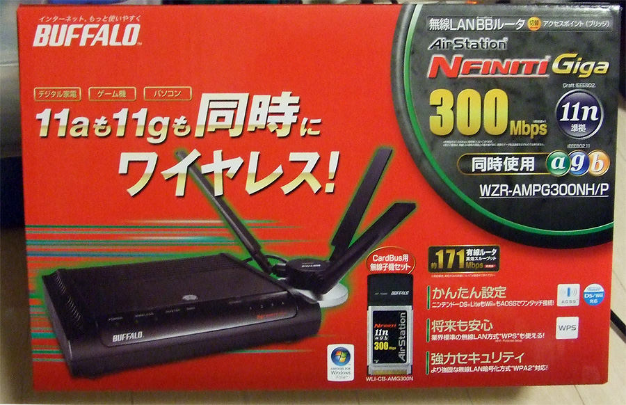

無線LANブロードバンドルーター > バッファロー > AirStation NFINITI Giga WZR-AMPG300NH/P
この親機と無線子機WLI-TX4-AG300Nは
対応予定と箱に書いてありますが、
今でも、対応していないのでしょうか?
対応しているなら、どうして操作すればいいのか
教えてください。
知識が無いので、どうしていいのかわかりません、
バッファローのHPでも見てみたんですが、よくわかりません。
よろしくお願いします。
2008/06/27 20:50 [7997236]
0点
はじめまして。
>対応予定と箱に書いてありますが・・・
何にでしょうか?パッケージその部分の写真をアップされないとわかりません。
http://image.blog.livedoor.jp/topbon/imgs/6/8/68872219.jpg
とはいいつつ多分11nのことだと推測してその線でお答えします。
Wi-Fiアライアンス11n準拠のことであれば
http://ja.wikipedia.org/wiki/Wi-Fi_Alliance
http://ja.wikipedia.org/wiki/IEEE_802.11#IEEE_802.11n
を参考にされればよいかと思います。まだ正式なものはありません。
現在WZR-AMPG300NH/Pのファームウェアはベータ版(未完成版:不具合出る可能性のあるテストバージョン)以外何も出ていません。つまりなにも出来ません
ご参考までに。
2008/06/28 00:12 [7998361]
