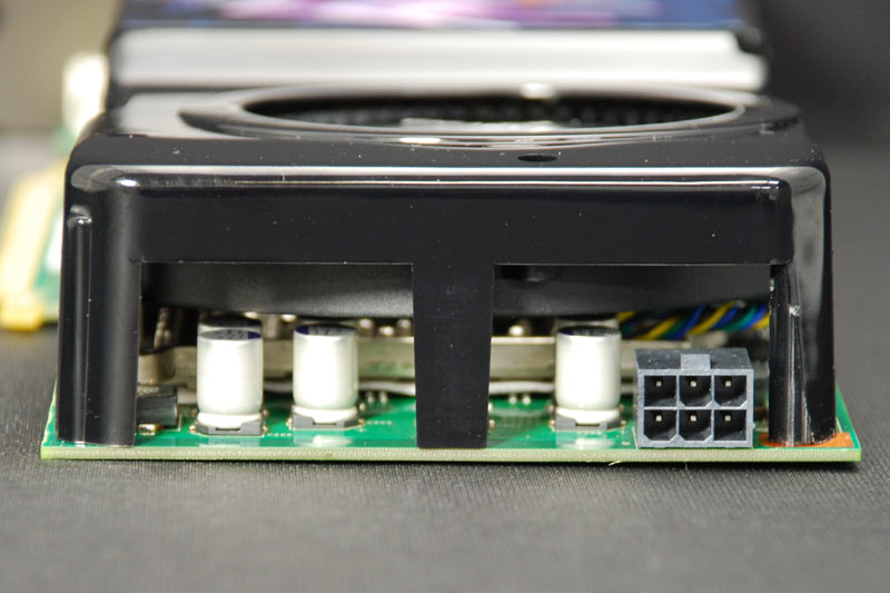

マザーは同じくギガバイト製のGA-G31M2L
CPUはCore2Quad Processr Q6600ですOSはXPです。この環境のマザーのPIC Express×16 SLotにグラボを装着してグラボのスペックを満足に使えるでしょうか教えてください。
それとグラボに補助電源用?コネクターが取付いてあります。また付属品の中にそのコネクターケーブルがありましたがどのようにそのコネクターケーブル(黄色、黒色、赤色の3本の線で構成されています)を繋いでよいのかわかりません。
だれか助けてください。
コネクター(オス)ケーブルの線として黄色黒色赤色と三本の線は片方は平型の4ピンコネクターで処理されていますがPC側にあるPCの電源用のコネクター(メス)ケーブルはみな黄色、黒色、黒色、赤色の4本の線で構成されており 結局、差込まれるメスコネクターケーブルと今回グラボよりの付属品のコネクターケーブルはつき合わせてみると、線の本数も色順も違いまったく噛合いません。このグラボは今回のマザーに合わないのでしょうか?

ペンチドライバーさん こんにちは。
http://www.links.co.jp/html/press2/gigab
yte_gv-nx88s512h-b.html
http://www.links.co.jp/html/press2/image
/nx88s512hb3.jpg
ビデオカードのここのスロットに差し込めるような6ピンのケーブルが電源部に有りませんか?(電源は何使用されてるんでしょうか?)
なかったら付属の変換プラグ使用する事になりますが。

http://japan.cnet.com/review/image/?img=
/story_media/20376807/06.jpg&caption
=PCI-E
電源コネクタは6ピンが1つと、さらに6+2ピンで汎用性のある8ピンタイプが用意されている。写真は6+2ピンのコネクタ。
このような6ピンのケーブルが電源部になかったら
下記のように変換プラグで接続を。
http://www.dosv.jp/feature/0608/34.htm
(ビデオカード用の電源コネクタ 参照)
2008/08/04 22:57 [8169064]
参考になりましたか? はい0
じさくさん HOMEMY PC
連レスになりますが、変換コネクタ使用する場合、
電源部から出ているペリフェラル4ピンをそのまま変換コネクタに繋いで使用すればOK。(線の数など違いますが構いません)

http://www.links.co.jp/items/gigabyte-nv
idia/gigabyte-gvnx88s512hb.html
ちゃんとペリフェラル電源→PCI Express電源変換コネクタとなってますのでそのままいじらない方が。
2008/08/07 23:41 [8181456]
参考になりましたか? はい0
kazu-pさん
グラボの6P補助電源はPCIExpressスロットからの電力不足を補うために設けられている物です。
あくまで12V電源を供給する物で、電源の5V(赤色)は使用しないので絶対ピンを差し替えたりしないでください。
ちなみに電源側のペリフェラル4Pの線の色ですが、通常黄色が12V+端子で赤色は5V+端子です。
黒は−端子(アース)になります
変換コネクタはこういった状態で正常です。
http://www.ainex.jp/img/large/px-001_s.j
pg
6P電源コネクタは爪のある方3本が−(アース側)反対側3本は12V(黄色)です。
変換コネクタの場合、爪の反対側の中央の12Vの線は省略されています。
変換コネクタ側に赤色の線があるようですが、製造の便宜上使われたのではと感じますが、
本来アースにそのような赤色の線を使うといったことはないのですけどね。
