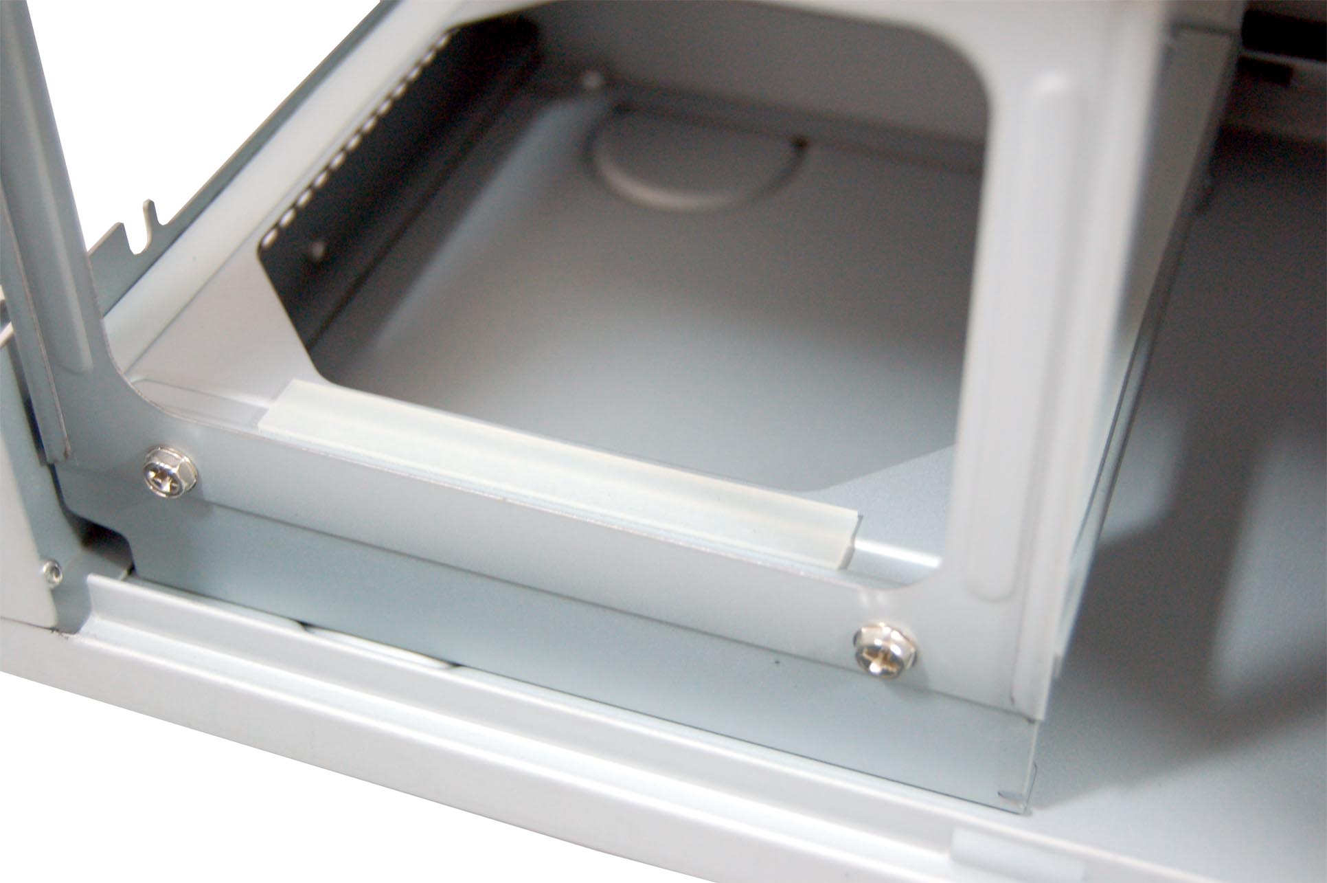

今回このケースのファンを交換しようと思い下段のファンを取り外したのですが今度は取り付けるのに苦労しています。
下段のファンを取り付ける部分にはケース側、プラスチックの部品側両方にねじ用と思われる穴が4つ開いていますがこれら二つの穴の位置が少しずれていてケース、プラスチックのパーツ、ファンの三つをねじ止めすることが出来ません。元々付属していたファンはケース側にはねじ止めされていなかったのでこの方法は無理なのでしょうか・・・?
また、背面ファンや上部のファンはケースに直接付いているのに下部のファンだけこのプラスチックのパーツが付いていますがこれは外したら何かデメリットがありますか?
ぐぐって見てもそこまで詳しく記載しているページが見つからなかったもので・・・どなたか教えていただけるとうれしいです。

図の#24 Lower Chamber 120mm Fan Bracket ですね。
奥まった場所だからユーザにネジ止めさせないで
イージーなブラケットを介在させるネジレス構造。
頑張って、ケースの鉄板にネジ穴を開ければ直接
ファンのねじ止めが可能でしょう。
2009/08/12 14:13 [9987925]
ナイスクチコミ!0
ブラケットは手前に引いてスライドさせて取り外し、外した状態でファンを取り付けてください。
ブラケットにファンを取り付けてから、ケースの切り込みにスライドさせます。
当方はP193ですけどP193のフロントファン取り付けと同じ方式ですね。
2009/08/12 14:31 [9987984]
ナイスクチコミ!0
追伸
ケースにはネジ止めしません。
ケース側の4個の穴はネジの頭が出るようになっているだけです。
2009/08/12 14:34 [9987995]

ケース側に元々開いている穴とブラケットの穴が2・3oずれている程度なのでブラケット側の穴を広げればなんとかつけられそうです。
>タカラマツさん
これって頭が出るようになってるだけだったんですか・・・。取り外しの時すごく固くて苦労したのではめ込みが甘い可能性も考えていたのですが、あと2oがどうしても下がらなかったもので。力入れると壊れそうで怖いですし。
以前HDDを増設した際この下部ファンにHDDのケーブルがひっかかりファンが止まってしまったことがあったのでこの部分に直接ねじ止め出来るようであればこの機会にファンガードも取り付けようかと思い立ったしだいです。
ファンガードをあきらめるか、ブラケットの穴を広げるか、ブラケット無しで直接取り付けるか、で検討してみたいと思います。
無理してファンガードつけなくともいいような気もしてきましたし・・・。
アドバイスありがとうございました。

ブラケットを介したほうがそれがクッション材?になるのか、多少ですけどファンの振動を吸収してくれるようです。
(P193で経験済)

結局通常通りブラケット付でファンを交換しました。
温度は測っていないのですが標準の物より音が静かで風量も増えたので満足です。
お騒がせしました。

フロッピードライブにマウントレール付けてますか??
写真を見た限りつけてない様子ですが;;
収まらないのもそれが原因かもしれないです
2008/08/08 01:53 [8181955]
ナイスクチコミ!1
approachさん
P180シリーズ・ドライブの取り付け方
添付の写真の通り、3.5インチ・オープンベイ用のスライドレール(2種類のスライドレールが付いてきたと思います。その短い方です)を取り付けてから挿入すれば、固定できるかと思います。固定爪の向きを間違えないように注意してください。
ファンの事ですが、某巨大掲示板でも言われているとおり標準のTriCoolファンに過度の期待は厳禁です。静音性の高いファン(X-FANなど)にファンコンを付けての運用が望ましいでしょう。
