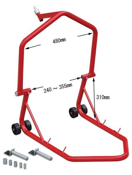

初心者 バイクのメンテスタンド
2013/08/20 15:55(1年以上前)
その他のバイク用品
クチコミ投稿数:7件
リトルカブで使えるフロント、リアどちらも可能のメンテスタンドを探してます、オススメのメーカーなど教えて下さい。

クチコミ投稿数:7件
2013/08/21 06:53(1年以上前)
ご返答ありがとうございます、不安定と聞くとチョット
これだと重いですか?
http://bbsimg02.kakaku.k-img.com/images/smartphone/icv/633874_f.jpg
書込番号:16491490 スマートフォンサイトからの書き込み
ナイスクチコミ!1

クチコミ投稿数:3091件Goodアンサー獲得:475件
2013/08/21 11:44(1年以上前)
センタースタンドのシャフトはバナーで炙ったり556とか浸透潤滑剤を吹いて
頑張ってハンマーで叩き出すしかないのでは?
汎用のメンテナンススタンドでは重い云々より先に
フロントはフェンダーとかが邪魔でフロントスタンドは入らないし
ステムの下にスタンドかけれる穴は見えてたかな?
リアはチェーンカバーとかマフラーが当るのでスイングアームにはスタンドかけれないですよ
バイクジャッキもフレームにかけれる所が無いので
サイドスタンド+パンタジャッキかステップの下にウマ(ジャッキスタンド)で上げるか
短管足場とか適当な場所からタイダウンベルトで吊るすとか方法は有りますが
センタースタンドの修理が一番良いかと思いますよ
書込番号:16492124
