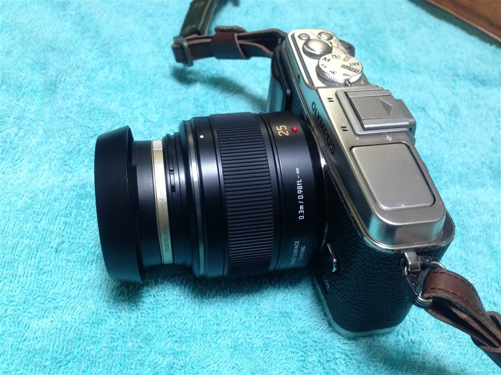

G6にこのレンズを付けてます。
昼間の野外だと露出オーバーになる事が度々ありNDフィルターを付け外しするのですが、その時にフードを外さないとフィルターの付け外しがやりにくくて困っています。
頑張れば出来ないことはないのですが、ND以外の例えば厚みのあるPLフィルターは頑張っても指が入らなくてとてもじゃないですが回せません。
もちろんフードを外せば楽ですが何しろ頻度が多いので、何度も付け外しするとプラスチックの擦れる部分が緩くなってきそうで、外さずにフィルターの付け外しが楽に出来るフードを探しています。
過去ログを読んでみると45mmマクロのフードがハマるらしいですが、それはフィルターの付け外しは楽にできますか?
推奨はされないでしょうが、私はプロテクターと重ねがけするのでケラレの有無も判ると有難いです。
ちなみにラバーのフードは耐久性の面で避けたいです。
なければ最悪フィルター部分に付けるタイプの物にする予定で、そちらのオススメも教えて頂けると有難いです。

クチコミ投稿数:5069件Goodアンサー獲得:331件 ブログへご招待。^o^
2014/11/09 16:59(1年以上前)
僕も試してみましたが、純正フードよりも45マクロ用フードの方がかなり楽でした。

クチコミ投稿数:1949件 LEICA DG SUMMILUX 25mm/F1.4 ASPH. H-X025の満足度5
2014/11/09 17:49(1年以上前)
>にゃ〜ご mark2さん
かなり楽、ですか。
やはりマクロ用のフードが無難そうですね。
ねじ込み式は買うならそれかな、と思ってましたが横から見るとちょっと微妙ですね。
斜めからだと悪くはないと思いました。
>grgLさん
重ね重ねありがとうございます。
先ほど試した時は、プロテクターの上にPLフィルターを付けるのはやり辛いながらも何とか出来たのですが、外すのはどう頑張っても無理でした。
しかし、もう一度試したところ、やりようによっては出来ないこともないなと。
奥のねじ部分ではなくPLの調整のところを回しながら外せば、奥まで手が届かなくても何とかなりました。ただ、これはフィルターネジがきっちりハマってないことが前提で、がっちりくっついていると調整部分が空回りするだけなので外すことは出来ません。
いずれにせよ、マクロ用フィルターだと確実にやりやすくはなりそうなので、今のところ有力候補です。
書込番号:18148929
2014/11/09 18:37(1年以上前)
プロテクターの上からPLフィルターの付け外しは、純正フードだと僕も不可でした。が、45マクロ用フードだと可能でしたよ。
見た目も悪くないし安いんで、買っても良いと思いますよ。ちなみに、僕は純正フードをほとんど使わなくなりました。
2014/11/09 19:29(1年以上前)
>t0201さん
>フードはレンズ専用の物を使わないと意味がないですよ。
最適化という意味では確かに純正が一番だと思います。
しかし他のものでも全く効果が無いわけではないと思いますし、何も無しよりは前玉がぶつかるリスクが確実に減る&多少格好も付く(笑)ので、取り敢えずは付けておきたいと考えています。
>保護フィルターは薄型の物を使えば良いと思います
よく考えたら薄いとより奥まで手を入れなければならなくなり、余計付け外しがしにくいような気がしてきました…。やはりフード部分が問題かなと。
>杜甫甫さん
物によっては耐久性があるタイプもあるのですね。
エツミのものはアマゾンレビューだと耐久性はあまり無いような感じでした。
あと、ラバーは別の問題として埃が付きやすいというのがあるみたいなので、やはり避けようかと思います。
>にゃ〜ご mark2さん
やはり45mmマクロ用が一番良さそうですね。
一番懸念していた部分が問題なさそう&見た目も悪くないので購入したいと思います。

grgLさん
クチコミ投稿数:1465件Goodアンサー獲得:101件 LEICA DG SUMMILUX 25mm/F1.4 ASPH. H-X025の満足度4
2014/11/09 21:35(1年以上前)
機種不明
機種不明
機種不明
機種不明
45mm用 と 25mm用
45mm用 と 25mm用
25mmの
45mmの
もう閉まったスレになんですが・・・
こんなトコです。
参考になるかは分かりませんが( ̄▽ ̄;)
3枚目と4枚目はプロテクトフィルターの上にPLフィルターをつけた状態です。
フードより飛び出るなんて事はありませんでした。
もう注文された、とのことですので今更ですけどね。
それでは。
書込番号:18149990
