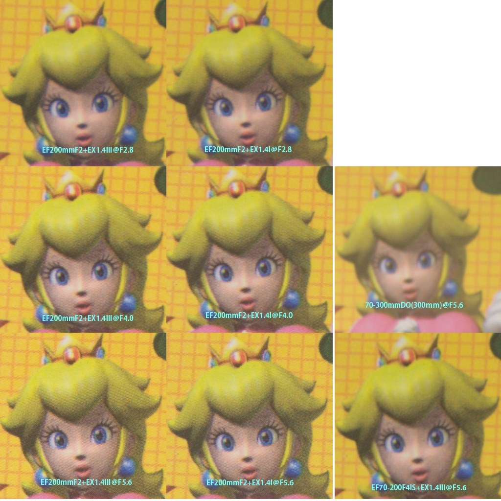

前に新型エクステンダー買った時にテストしたんで貼っておきます
http://bbsimg02.kakaku.k-img.com/images/smartphone/icv/821998_f.jpg
右下が70-200F4ISに1.4エクステンダー
その上が70-300DO(素)です
等倍切り出しな上に近接ですが
念のためこれでもちゃんとピントは合っており(拡大LV)
三脚はGITZO3型(脚伸ばさず)でブレも皆無です
