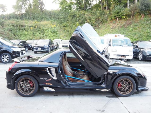

MR−S Vエディション 車検令和8年6月 車高調 ガルウィング ハードトップ ロールバー エアロ ブラウンレザーシート
- 支払総額
- 99.8万円
- 車両価格
- 93.8万円
- 諸費用
- 6.0万円
- 年式
- 2006年
- 走行距離
- 13.0万km
