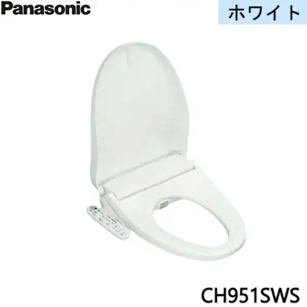

ビューティ・トワレ CH951S
  • 本体高さ113mmの薄型ボディ、CH95シリーズの貯湯式温水洗浄便座(袖リモコンタイプ)。「ノズル除菌クリーニング」でステンレスノズル自体を除菌洗浄。
  • 「AG+抗菌便座」で菌の繁殖を抑制。便座裏に出っ張り(約3mm)を設け、小水の飛び出しを抑える「漏れをガード」を採用。
  • 「スマート暖房便座」が生活スケジュールに沿った節電計画を自動で調節。「ムーブ洗浄」により、ノズルが自動で前後に動き、広範囲の汚れをしっかり洗浄。
