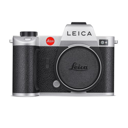

ライカSL2 ボディ
  • 有効画素数約4700万画素のフルサイズセンサーを搭載したミラーレスシステムカメラ。広いダイナミックレンジで高解像度での描写が可能。
  • 5軸のボディ内手ブレ補正機能(IBIS)は最大5.5 Fストップまで補正。ボディはIP54に準拠し、防滴・防じん機能が強化されている。
  • 電子ビューファインダーは高精細なアイピースを採用し、576万ドットの解像度と最大120fpsを実現。最大約1億8700万画素の「マルチショットモード」を搭載。
ライカSL2 ボディ 製品画像
画像提供:ディーライズ
