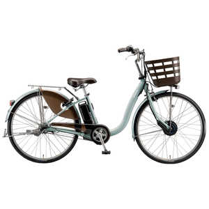

フロンティア デラックス F4DB45 + 専用充電器
  • 足を大きく上げなくてもまたぎやすい、ステップスルーフレームを採用した買い物向け電動アシスト自転車。ハンドルを半固定できる「くるピタ」を装備。
  • 前輪はモーターの力、後輪は人の漕ぐ力で駆動するDUAL DRIVE(両輪駆動)を採用。モーターブレーキで下り坂のブレーキングもアシストする。
  • バッテリー容量は14.3Ah相当。約4時間10分の充電で約105km(オートモード)の走行ができる。
フロンティア デラックス F4DB45 + 専用充電器 製品画像
