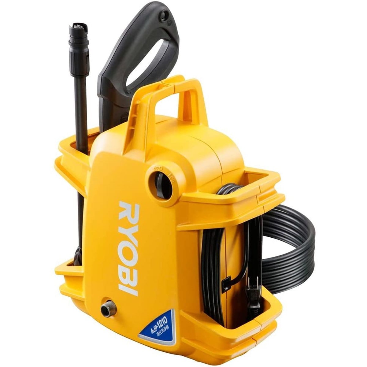

AJP-1210 のクチコミ掲示板
AJP-1210 製品画像
画像提供:電材堂
