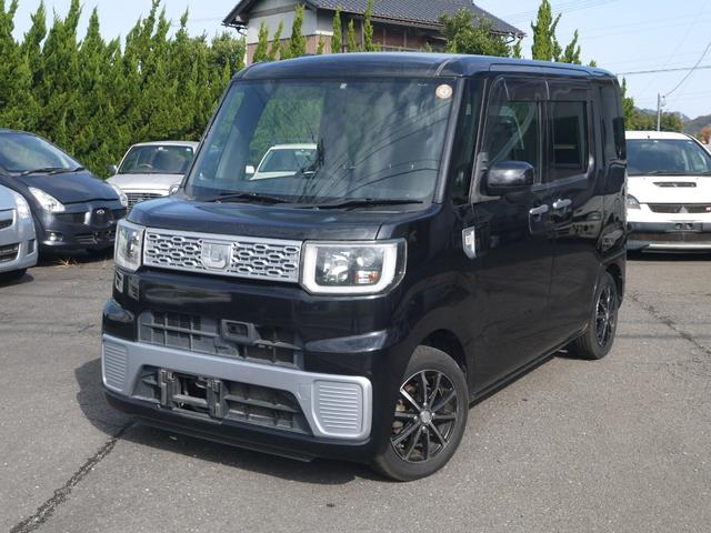

ウェイクのフロントにあるエンブレム?ロゴ?
「U」ではないかと思うのだけど、何の意味があるのだろう??
書込番号:18300939

2014/12/24 11:55(1年以上前)
「上行く(ウェイク)」の「U」でしょw

クチコミ投稿数:641件Goodアンサー獲得:163件
2014/12/24 16:58(1年以上前)
WAKEのWをモチーフにしたデザインとメーカーから回答がありました。

クチコミ投稿数:9件 ウェイク 2014年モデルの満足度5
2014/12/24 23:09(1年以上前)
1っちゃんねるさん、
上行くのU、これが一番しっくりきますよね。

ホクシンさん、
私もWかもしれない?と、質問投稿前にマジマジと確認したのですが…どうみてもUにしか見えなかったです。
Wなんですかね?(^^;
