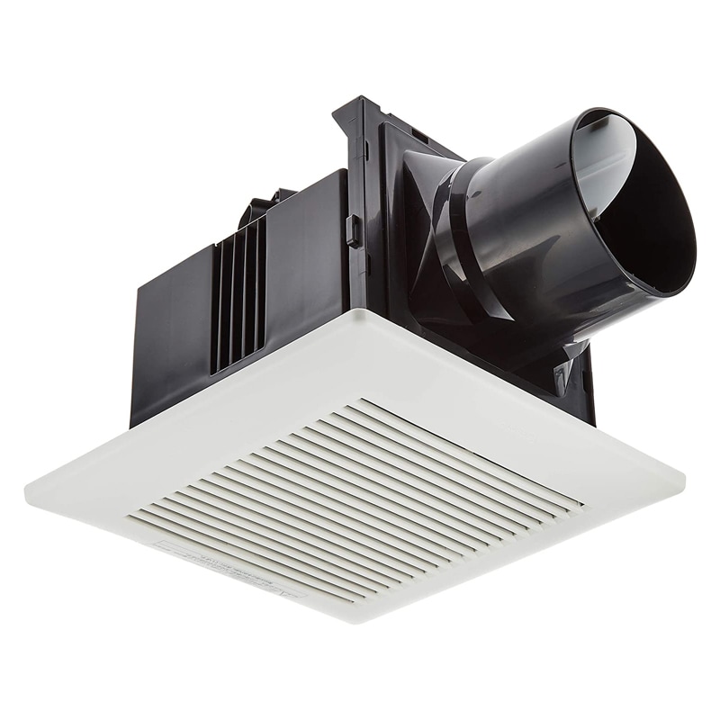

こんにちは。
天井埋込型換気扇の事なのですが全然知識がありませんので、
おわかりの方おられましたら是非教えて頂けますと嬉しいです。
トイレの天井埋込型換気扇のカバー(ルーバー?)が割れてしまい、
カバーのみ交換したいと思っているのですが、
物凄く古いもので、Panasonicに問い合わせたところ現在製造していないとの事でした。
カバーの裏にあった型番らしきものは「FYBT04」とあって、
Panasonicによると現行の品番は「FY-BTE041」だそうです。
Panasonic公式サイト https://www2.panasonic.biz/jp/air/kanki/okikae/detail.php?detail_hinban=FY-BT04
Panasonicではカバーのみの販売はしていないとの事だったのですが、
アマゾンなどで見かけるので何とかカバーのみ買えないかなと思いながら、
サイズなど色々ありどれなら裏側の針金??がきちんとはまるのかが解らず、
現在割れたカバーを取り付けたままになっています…
ちなみに、なぜここに質問したのかというと、
トイレと浴室と洗面所の天井埋込型換気扇が繋がっていて、
洗面所の換気扇のみ何年か前に交換しているのです。
(ただし交換したのは私ではないので詳しいことが解りません)
その時の説明書が残っており、それに書いてあったメモによると
洗面所とトイレの換気扇の型番が「FY-24BPKX5」
浴室が「FY-17C60」であるようなのです。
ただしカバーが変わっているのは洗面所のみで、
トイレ内に工事の方が入っての作業は行われていないようです。
…こんなあやふやな情報しかないのですが、
どのカバーに交換すればよいか解る方、どうぞよろしくお願いいたします。

>WWB-さん
こんにちは。ユーザーではないですが。
いま取り替えたい(既に割れている)部品に打たれた刻印が「FYBT04」ならば、いま購入するに選択肢は「FY-BTE041」か「FY-BT041」かのいずれかです。
それぞれの図面がパナソニック電工のサイトで見れます。
#図面に示された品番の末尾の1がえらく小さく書いていることからして、実質その末尾の1ってのは有っても無くてもモノ的には一緒なんでしょう。モノは全く一緒だけど作らせた工場が違うからとかいう「管理上の都合」で違わせているだけかと。
●FY-BTE041
https://www2.panasonic.biz/scvb/a2A/opnItemList?use_obligation=kanki&search_kbn=0&s_insys_kbn=0&s_hinban_key=FY-BTE041
→商品図面
●FY-BT041
https://www2.panasonic.biz/scvb/a2A/opnItemList?use_obligation=kanki&search_kbn=0&s_insys_kbn=0&s_hinban_key=FY-BT041
→商品図面
両者の違いは、前者は「吸込グリル」+「エルボー」(換気扇本体に繋ぐ用の直角に曲がった管)のセット、後者は「吸込グリル」のみってだけのように見えます。
たぶんFY-BT041を買えばいいと思いますよ。
ってか、裏にあった型番ってのが見れているってことは、
既にご自身で取り外しも組み付けも出来ているんでしょうから、
もう一度そこの部品を外してみて、各所の形状なり寸法なりを上記図面と見比べたらいいでしょう。
後者のエルボー無しの型番(FY-BT041)も現行品番なのに何故パナ自身は後継品番をエルボー付き「FY-BTE041」を指定しているのか謎ながら、今でもFY-BT041の在庫を持っている?売っている業者はあるようですから、FY-BT041を買ってみたらいいかと。買っても¥2000かで大した値段じゃないようですし。
また、洗面所とトイレの換気扇を取り替えたから云々は気にしなくていいです。
元々天井裏に隠れている換気扇本体は過去に取り替えたけど、風呂場に見えている「吸込グリル」やそれに至るまでの配管は取り替えずに済ませたんでしょう。
よって、いま取り替えようとしている「吸込グリル」部分にだけ注目して考えればいいです。
ご検討を。
