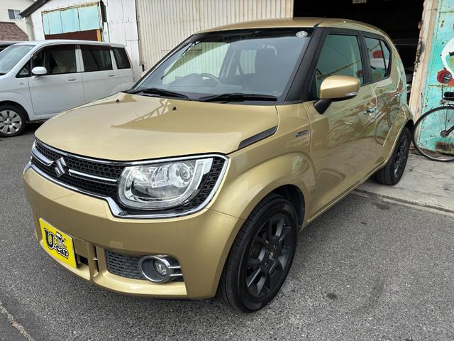

剥がしました
2020/10/22 21:05(1年以上前)
自動車 > スズキ > イグニス 2016年モデル
クチコミ投稿数:36件
皆さんの車はどうですか?
Aピラー、サッシュ回りの黒色シールの劣化!
ボディーを綺麗にしても〜;気になり
我慢が出来ずに、ラッピング屋さんに相談!
黒部を剥がすってのは、ドレスダウンなんでしょうが?依頼しました!
一時間で終了、費用は16500円でした、
見た目はヨーロッパのベースグレード
みたいな感じかな?新鮮な感じですよ。
劣化に悩んでいる方には、オススメです。
書込番号:23741957 スマートフォンサイトからの書き込み
