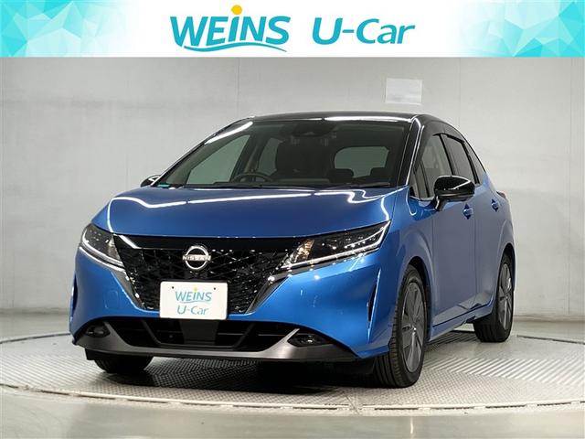

フロントグリル
2025/06/06 07:50(4ヶ月以上前)
自動車 > 日産 > ノート e-POWER 2020年モデル
スレ主 あき80さん
クチコミ投稿数:6件
NOTE初心者です。
NOTEのフロントグリルは、日産WEB上では通常モデルとオーテックの2種類が確認できますが、中古車情報を見ますとそれ以外にオーテックっぽいけどオーッテックじゃないものが存在します。これはどんなモデルなのでしょうか?
https://u-car.nissan.co.jp/ucar/search/mNI/cS008/a01/d1000_314_08981/
書込番号:26201692
ナイスクチコミ!7
返信する
Pshokuninさん
クチコミ投稿数:163件Goodアンサー獲得:7件 ノート e-POWER 2020年モデルのオーナーノート e-POWER 2020年モデルの満足度4
2025/06/06 08:14(4ヶ月以上前)
リンクの車両は前期型の純正グリルだと思います。
書込番号:26201704 スマートフォンサイトからの書き込み
ナイスクチコミ!6
kmfs8824さん
銀メダル クチコミ投稿数:6067件Goodアンサー獲得:2002件
2025/06/06 08:20(4ヶ月以上前)
E13ノートの前期モデルですね。
https://www3.nissan.co.jp/vehicles/old/note_e13_2108.html
書込番号:26201708 スマートフォンサイトからの書き込み
ナイスクチコミ!6
スレ主 あき80さん
クチコミ投稿数:6件
2025/06/06 10:30(4ヶ月以上前)
Pshokuninさん、kmfs8824さん
迅速なご回答いただきありがとうございます。
このグリルが好きで確認させてもらいました。
書込番号:26201795

私もこちらの(旧い)グリルの方が(先進的?で) 好きです。
