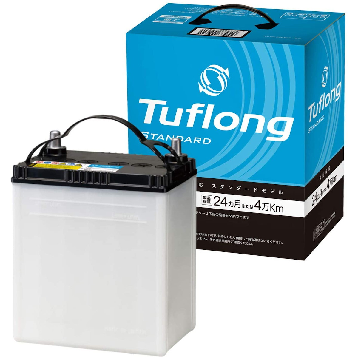

Tuflong STANDARD STA75D23R9A 製品画像
画像提供:Amazon.co.jp
画像一覧を見る
※画像は端子位置が異なる場合があります。ご購入の際は各ショップにご確認ください。

適合車種:国産車 充電制御システム(発電制御車)対応:○ 性能ランク:75 寸法:173x204x232mm Tuflong STANDARD STA75D23R9Aのスペック・仕様
