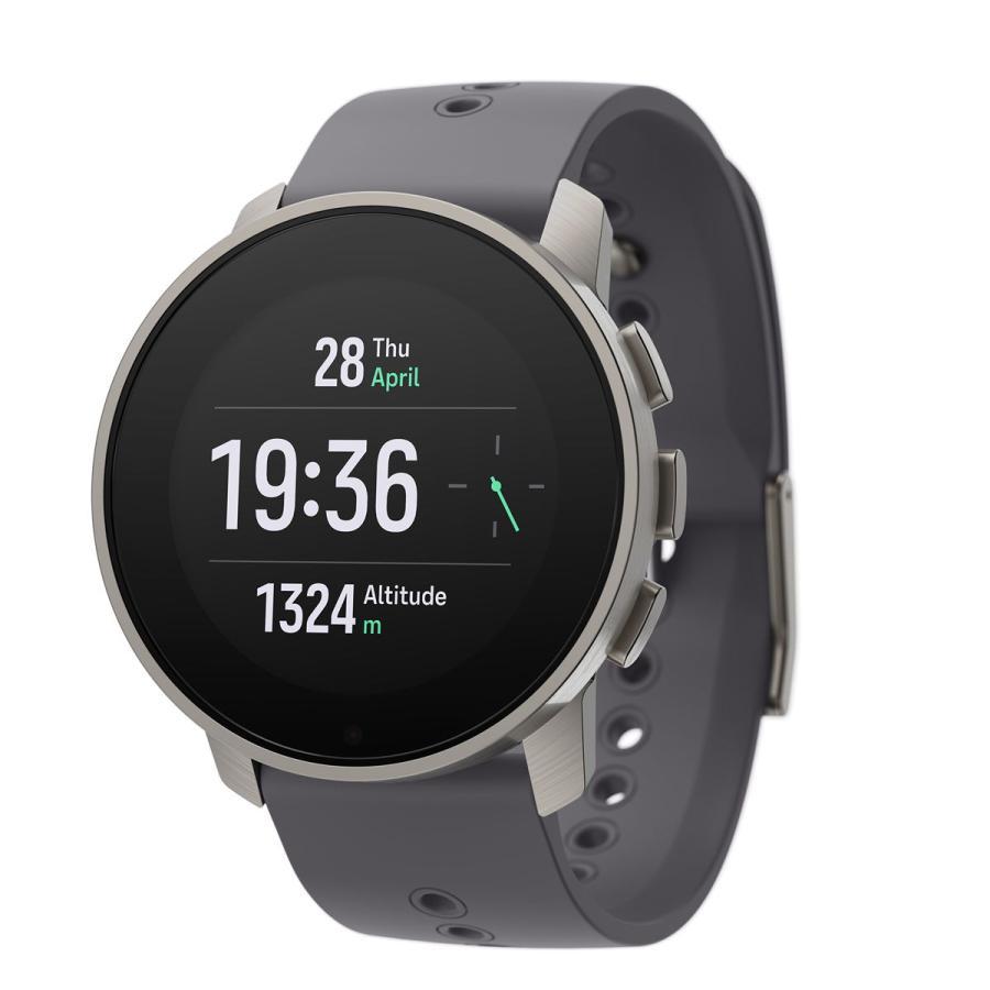

SUUNTO 9 PEAK PRO TITANIUM SS050809000 [Titanium Slate]
  • すぐれたバッテリー寿命と軍用品と同等の耐久性を発揮する超薄型の1.2型GPSマルチスポーツウォッチ。95以上のスポーツモードがプリセットされている。
  • バッテリーは通常使用で21日間、パフォーマンスモードで40時間、エンデュランスモードで70時間、ツアーモードで300時間持続。
  • 最大4つの衛星システムと最大32の個別衛星に同時接続でき、最大100mの防水性能を備える。ベゼルの素材にグレード5チタンを使用。

タイプ:スマートウォッチ 搭載センサー:加速度センサー/デジタルコンパス/GPS/気圧センサー 防水・防塵性能:耐水設計:100m SUUNTO 9 PEAK PRO TITANIUM SS050809000 [Titanium Slate]のスペック・仕様
