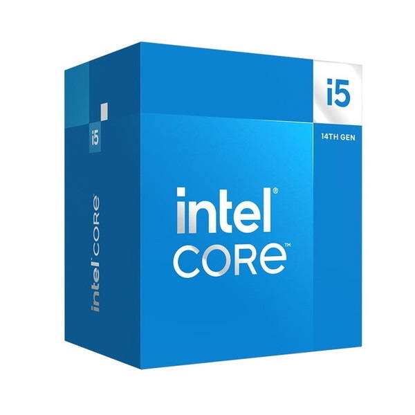

Core i5 14400 BOX
  • 10コア16スレッドで動作する、ソケットLGA1700対応のデスクトップ向けCPU。基本クロックは1.8GHz、最大クロックは4.7GHz、PBPは65W、MTPは148W。
  • 「Intel UHD Graphics 730」を搭載。「インテル ターボ・ブースト・テクノロジー 2.0」に対応している。
  • 「インテル 64 アーキテクチャー」に対応し、物理メモリーと仮想メモリーで4GB以上のアドレス空間が利用可能。
