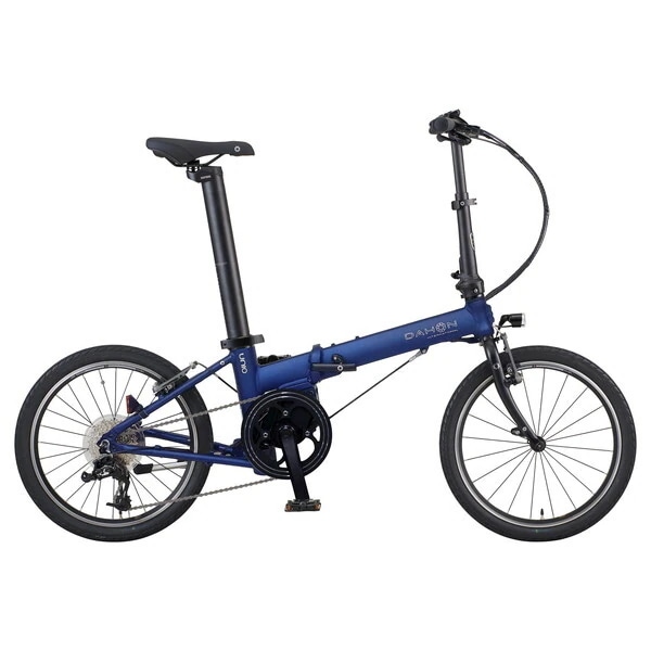

  • 軽量コンパクトのミッドシップモーターを備えた折り畳み電動アシスト自転車。充電時間は約5時間で、105km(Mode3)の走行が可能。
  • 5モードのパワー選択に9段のトランスミッションを搭載。
  • 電池残量の確認とアシスト5モード切り替えができるスイッチを装備。

アシストレベルを変えてもアシストの効き方が変わらない、バッテリー残量が数十キロ乗っても減らないなどの不具合があり、仕入れ先にて検証し、コントローラー(全てを制御する基盤)交換したら正常になったとのとこで購入店に戻ってきましたが、アシストの効き方も変わらず、バッテリー残量も自転車を漕いでる間に減ったりフルに戻ったりしました。その日に仕入れ先の担当者の方が店舗に来て操作パネルを交換して直ったとなりましたが翌日に確認したら結局直ってませんでした。最終的に返品&返金処理をして、他の物を購入しました。制御プログラムに問題があるのかもです。

製品の仕様自体は良いですが、電気系の不具合がかなりあります。最初に納車された車体はチェーンステーに取り付けられたセンサーの異常で走行時速などが表示されず、アシストも全く効かない状態でした。その後、他の車体と交換したが、それはアシストレベルを変えてもパワーが変わらずバッテリーインジケータが走っても全く減らず、モーターのトルクセンサー異常か?正常に電力がモーターに供給されていないと思われ、メーカーにて検証予定になっています。他、ディレイラーがシマノやスラムでなくダホンオリジナルで、1速から9速までスムースに変速できず、テンションワイヤーの調整で、1速寄りか9速寄りかのどちらかに調整する必要があり、片方の変速のスムースさを犠牲にする必要があります。ただし、これは、車体に乗らない状態で変速すると正常に変速出来るので、ディレイラーが原因ではなく車体の剛性が原因の可能性もあります。
