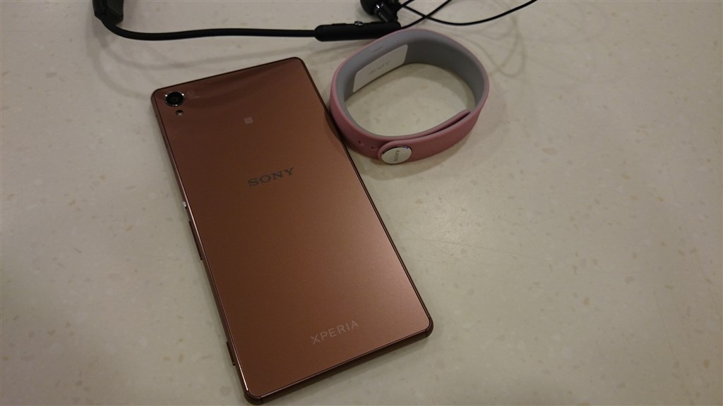

電脳城さん
クチコミ投稿数:1412件Goodアンサー獲得:77件 Xperia Z3 SO-01G docomoの満足度4
2014/12/02 03:51(1年以上前)
自分のオススメのオプションはSBH80 ワイヤレスヘッドセットとSWR10 スマートバンドです。
SONYの場合、ウェアブルデバイスが非常に充実していて良いです。
http://revimg03.kakaku.k-img.com/images/smartphone/icv/review_206435_f.jpg
Z3本体は、厚みが増えるのが嫌なのでガラスフィルム等一切貼っていません。
あと、時計に合わせてスマートフォン自体を変更したりしています。
http://bbsimg03.kakaku.k-img.com/images/smartphone/icv/2053552_f.jpg
書込番号:18228955 スマートフォンサイトからの書き込み
