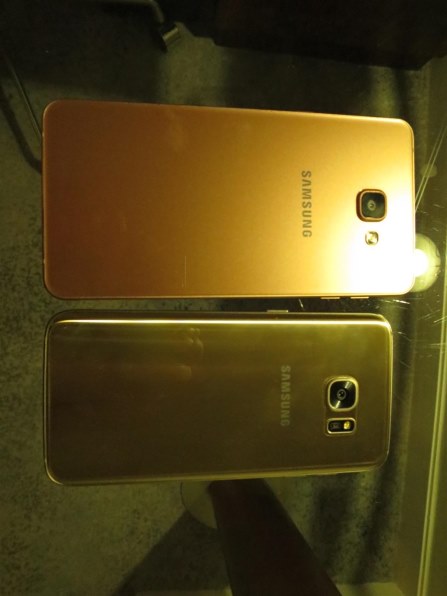

2016年1月に香港/中国市場発売済み
国内は未発売です。
購入しましたがS7eと比べ大きいですよ。

>電脳城さん
お久しぶりです。6インチとは、デカイですね(笑)
5.7インチから6インチは、ずいぶん違うものみたいですね。
これだけデカイと実際に モック触ってみないとダメですよ。 ホワイトでたら考えます。やっぱりGalaxy S7 edgeの方がいいのかな?
