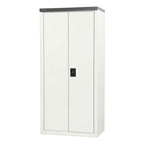

現在、購入を考えているのですが、取り付けの際の風対策で悩んでいます
外壁のへりに沿って設置を考えています
土の上にブロックを置くまではできそうなのですが
外壁沿いとはいえ、強風の時が怖いのでなにか転倒対策を考えないといけません
できればアンカーなどではない方法がうれしいのですが、外壁もガルバリウム鋼板でワイヤーなどを付ける場所もなく困っています
なにかいい案をお持ちの方おられないでしょうか?

この様な収納庫を以前、仕事で十数台組み立てたことがあります。
構造自体は曲げ加工したスチール薄板をタッピングネジで組み立てる
だけの商品で、束石を埋込みアンカーで固定するような商品ではありません。
セットされている「転倒防止金具」も上部に固定する簡易タイプです。
高さに対して設置面積がかなり小さくなりますので強風はニガテですね!
添付されている画像は設置平面図でしょうか?
だとすると建物のキワなので風がダイレクトに当らないようなので
何とか設置できそうですが…
手っ取り早いのは、ホームセンターで売っているコンクリート平板を利用することです。
300×300×60位のサイズで約10〜12kgですので底板がつぶれないように薄板端材など
を敷き、2×2枚=4枚を底面に置くと商品が約30kg+平板約40〜50kg=70kgでかなり
安定すると思います。(費用も2〜3千円と安価)
但し、如何なる強風にも耐えられるかは保証できませんので
あくまでも自己責任となりますが…

私の書き方が悪かったのか…
>やはり、確実に対策するのには、アンカーがいいようですね
こちらの意思が伝わらなかったようですので…
よくある1〜2坪程度の物置は、屋根積雪1m程度の強度があり
メーカーもアンカー工事を推奨していますし付属品にアンカープレート等も
セットされています。アンカーに耐えうる全体の強度がそれなりにあります。
こちらの商品は
メーカーではアンカー工事については特に推奨していませんし
付属品にアンカープレート等もセットされていません。
高さに対して設置面積が小さいので、組立説明書には「転倒防止金具」を
天板に付け頑丈なモノに固定するよう推奨しています。
単体で風をまともに受けるような設置場所でもないようなので
何とかなると思いますが、不安であればやはり専門業者に相談がベターかも…

返信が遅くなり申し訳ありません。
確かに、こちらの収納庫では全体的に強度はイナバなどの物置に比べたら全然ないように思います。
提示されたコンクリ板も近くで手に入りそうなのですが、壁面近くに置いているとはいえ
下が固定されているわけではないので転倒などのリスクが怖いなと感じています
積雪時も強度不足になる可能性があるので、やはりしっかりした物置を購入したほうがいいかなと思っています
金額的には、かなりあがってしまいますが、長期間屋外に置いておくので信頼できるものの方がいいと思いました
いろいろとありがとうございました。
