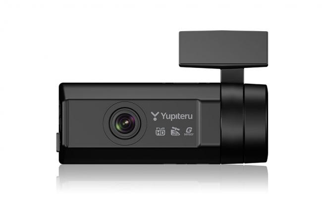

[23481716] 録画中にディスプレイに画像は表示されますか?
 (ドライブレコーダー > ユピテル > SUPER NIGHT SN-SV70c)
2020/06/20 22:13:31(最終返信:2020/07/01 10:15:50)
[23481716] ...non2さん SN-SV70cの初期設定では、画面は常時ONです。(SN-SV70cの取扱説明書の25頁参照) これを設定メニューから30秒後・3分後・5分後に...cの画面をOFFに設定する方法は下記の通りです。 MENU→▽(画面自動オフが表示されるまで▽を押す)→30秒後・3分後・5分後の何れかに設定 下記からSN-...示されるようになっています。なにかの拍子(SDカードのフォーマット操作時とか)でなにかの設定を変更してしまったのかもしれません。 常時録画時にディスプレイには画像は表示されている... 詳細
