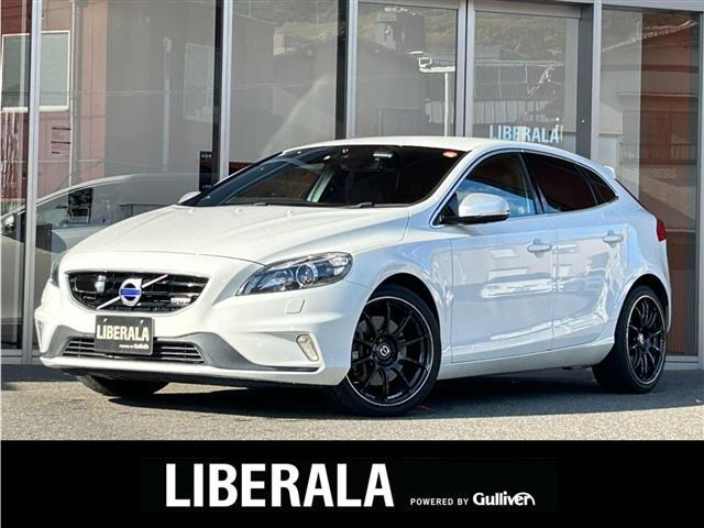

ボルボ V40 T4の中古車を
車両価格 79万円
その他費用 43万円(車検付)
下取り車金額 22万円
支払い総額 100万円で購入しました。 納車の当日にテレビチューナー不良が発覚。
翌日にトランスミッション性能低下、
翌々日にトランス...3回連続発生とエンジンチェックランプ点灯。
その翌日は問題なしでした。
1ヶ月保証(上限金額35万円)で修理して頂く予定ですが、色々調べているとV40で良くあるトラブルで修理に80万円位かかり場合があるようです。
現在代車を借りてV40は中古車店に預けていますが、ディーラーでの点検が12月初めになります。
納車翌日から続く不具合でこの車に乗り続けるか不安を感じています。
購入店はリベラー◯と言うガリ◯ーの外車専門店です。
このグループでは1ヶ月以内であれば車両価格のみ全額返金制度があります。
支払い総額からマイナス20万と下取り車がなくなりましたが、返金補償を使うか悩んでいます。

V40 T4のトランスミッション(DCT)の非常に多いトラブルで、リコールにはなってませんが、ディーラーではミッション交換で80万円かかるそうです。

昨日ボルボディーラーで診断機で点検したところ
トランスミッションのエラーが13回発生していて、
納車前にも出ていることが発覚しました。
明日、どの様な対応になるかの連絡が
リベ◯ーラから連絡が入ります。
その対応次第でどうするか決める予定です。
書込番号:25043990 スマートフォンサイトからの書き込み
ナイスクチコミ!2
クチコミ投稿数:103件
2022/12/10 13:40(1年以上前)
ようやく
今後の方向性に関して決まりました。
ボルボの診断ではトランスミッション交換になるとのことで、55万円ほどかかるそうで
リベ◯ーラが全額負担で修理していただける事になりました。
トラブルを抱えたまま販売したことには
不信感が生まれましたが、全額負担して頂けた事は
少し誠意を感じました。
皆さんからの回答では、諦めるしか無いとの意見もありましたが、よく話し合う事で
対応していただける事もあるんだなと思いました。
皆様色々とご回答ありがとうございました。
書込番号:25046963 スマートフォンサイトからの書き込み
