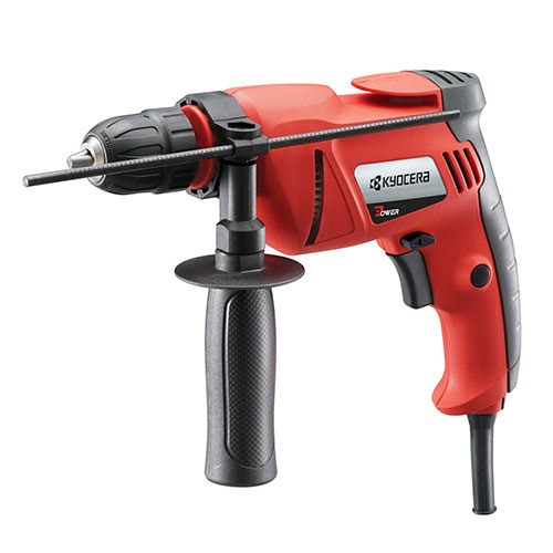

補助ハンドルを外して使うことはできるのでしょうか。
また、補助ハンドルから出ている黒い細い棒(支店になるのかストッパーになるのかな。)を調節することはできるのでしょうか。後ろに下げたり、抜いたり。
書込番号:18892891

本体に止めているバンドを緩めて補助ハンドルの角度を変えることが出来ますので、いちばん緩めると外すことは可能と思われます。
ただし、手持ちで穴あけに使用するのであれば、安全の為には外さないで使用しましょう。
ストッパーの棒は、穴あけ深さを調節するためのものですから当然動かせます。
取り外すことも出来ます。
