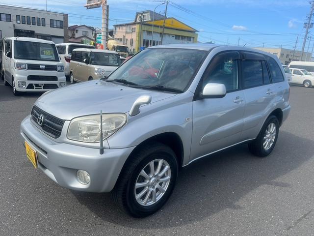

津軽海峡フェリーに載せたときの写真
新卒のときに親戚から11年目9万キロで譲り受け、12年間、19万キロ、計28万キロ乗った2001年式RAV4 5ドアワイドスポーツ4WDを来週手放します!
今まで、通勤や旅行、ドライブなどいろいろなところに連れて行ってもらいました。
地元の愛知から青森にも2回行き、2回目はフェリーに載せて函館まで花見にも行きました。
地元から引っ越した時も、このRAV4は乗っていき、いつもそばにいました。
最初は、古さ故に、欲しいと思える新車を早く買いたいと思っていましたが、なかなかそういうクルマが現れず、時間が経つにつれ、愛着が増していきました。
しかしその一方で、自分のRAV4はオイル下がりなど故障が増え、ここ数年は県外に遠出することは控えるようになり、県外へはレンタカーを借りて出かけるようになっていきました。
それでも、やはりレンタカーを返して自分のRAV4に乗ると、「帰ってきた」という感覚が毎回ありました。
今どきのクルマにはないこじんまりとした安心感があったのだと思います。
そのため、車検通る限りは、修理できる限りは乗り続けるつもりで今まで、数十万かけても修理してきました。
しかし、登録から20年以上経っていることから、部品供給がなくなり、次の車検が通らないので、手放さざるを得ない状況になりました。
買い換えないとならないと思いつつも、今の新型車は心に刺さるようなほしいクルマは現れず、悩んでいました。
それで、中古車も見始めたところ、遠い遠い他県で販売していた運命的な出会いをしました。
それは、ハリアーターボです。
ハリアーターボが出た頃は、まだそれほどほしいと思っていませんでしたが、年を重ねるにつれ、魅力的に感じるようになり、ここ2,3年で、ハリアーターボやっぱり欲しいな!と思ったのですが、その頃には時すでに遅し、80ハリアーが出ていて、60ハリアーは中古しか手に入らない状況になっていました。
それで、中古のハリアーターボを探していたのですが、私のこだわりが強すぎて、なかなか条件に合うハリアーターボが見つからず、悩んでいたところ、昨年末12月下旬に、私の条件にぴったり合ったハリアーターボを遠い遠い他県で見つけることができたのです!
これを逃したら次出てくるまで何年かかるかと思い、すぐディーラーに連絡して現車確認し、即決しました!
来週末、計23年間28万キロ乗ったRAV4を売却して、ハリアーターボを自宅に迎えることになります。
最初ハリアーターボを購入したときは、RAV4を手放すことに現実味がなかったのですが、売却日、納車日が近くなるにつれて、もう再来週からはこの車に乗ることはなくなる、家に帰ってももうRAV4はいない。。。日々が始まるという実感がわき、寂しくなってきました。
RAV4には、23年間28万キロ、今まで本当にありがとう!!!と言って手放そうと思います。涙
