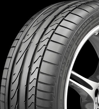

MO版 CSC3 からの履き替ました
2016/06/07 23:18(1年以上前)
タイヤ > ブリヂストン > [1本] POTENZA RE050A 245/40R18 97Y XL MO
クチコミ投稿数:1件
S212に純正で付いていたCSC3-MO(F:245/40-18 R:265/35-18)が製造後4年を超え、細かいヒビが目立っておりました。
当面乗り続ける予定のためMOタイヤの中で選んだ結果RE050A-MOへ履き替えしましたので、感想をまとめておきます。
=感想=
日本の環境では、RE050Aの方が使いやすい。
1)乗り心地は当たりが柔らかくなり快適。(交換前が古い物なので、どこまでがCSC3単体性能との特性なのかは微妙)
2)ハンドリングの立ち上がりがCSC3に比べ気持ちスローだが、しっとりとリニアな感覚に変化。
3)タイヤのパターンノイズが、ゴーー から ザーー に変わり、音量も低下。
4)法定速度超の領域では、CSC3の方が、タイヤ自身が直進していこうとする傾向を持っていた。
BMW E90 RFT でRE050A(★版)を履いた際には相当固く、乗り心地が悪い印象でしたが、MO版は好印象です。
同じ型番でも、納入先に応じて、かなり特性をいじって有るタイヤと感じました。
