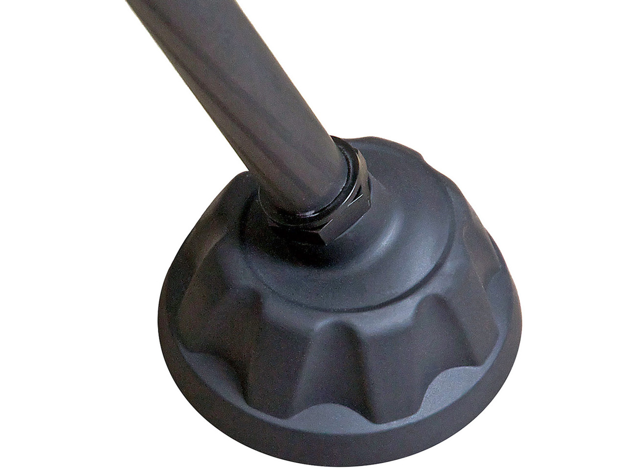

画像を見ると、この部分って6角のナットで固定しているようですね。
ってことは脱着も出来るってことでしょうか。
ミニ三脚などに付け替えて動画を録ったりしたいなぁ・・・なんて思って。
いやいやこんなに高い一脚をすぐには買えませんけどね。
好きな一脚にULTRA LUX MINIなどを接続できたらいいのになぁって画策してます。
何か情報をお持ちの方いたらよろしくお願いします。

トムワンさん こんばんは
http://www.velbon.com/jp/catalog/monopod/geopodv86s.html
上のホームページの画像見ると  石突は交換式で 脚部の 雌ネジにねじ込むようになっているようですし 下の部品表の 石突見ると 6角のナットは 石突部分の方に付いていて 固定させる為の 6角のナットのようですので これを付けるためには受け側に 固定する為の 雌ネジ部分がないと難しいと思います。

受け側(一脚の端)に雌でネジが切れてればいいんですよね。
ポン付けではないですが不可能ではないとわかりました。
問題は、蹄型の部品のネジピッチ。 3/8なら文句ないですね。5/8でも何とか。
ミリピッチだと変換するのに苦労しそうです。
安い価格設定ですので買ってみようと思います。
出来れば脚に固定している受け側も販売してくれないか問い合わせてみます。
ベルボンで部品をいろいろ用意しているのですね。良いものを教えていただきました。

ベルボンのものは ラバーの変形で 動くようにしているので スムーズ感少ないので 同じような構造ですが Gitzoの方が 駆動部分がボール状で スムーズに動くので良いと思いますよ。
一脚用大型石突
http://www.gitzo.jp/big-foot-G1220-130B
書込番号:19365781

ジッツォのものはしっかり作ってそうですね。さらにネジピッチまで書いてあって 加工するのに便利(笑)。
とりあえずベルボンにメールしました。
ジッツォのを買って、雌ネジの受け側をワンオフで作る(作ってもらう)のが良いかも。
3/8とわかってるので、3/8-1/4アタッチメントでミニ三脚を付けるのも簡単、蹄型の石突きも欲しかったのでちょうどいいです。
