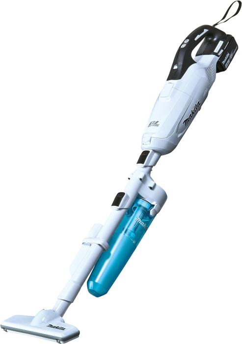

CL282FDFCWとCL282FDRFWのどちらかで検討しています。
どちらも仕事率60Wで、大きな違いは紙パックか、紙パック&サイクロンのようですが、
排気の違いはありますか?
かなり長くなりますが・・・
もう15年余り前にキャニスタータイプのサイクロンを購入したことがあり、
ゴミ捨てのときに粉塵が舞い散ったり、掃除機内に付着した細かなゴミの手入れなど大変な思いをした経験があります。
今の掃除機はそんなことはないかもしれませんが、
サイクロンはゴミ捨てが苦痛というイメージしかありません。
それ以来、紙パック式で仕事率と排気を重視するようになり、
アメリカンホーム・プリンセスUの吸引力とクリーンな排気が気に入りましたが、カーペットや絨毯の吸引力は良いですが、
フローリングの吸引力が弱いのと、階段を掃除するには本体が大きいし重いので、
結局、フローリングと絨毯を2台の掃除機で使い分けていました。
その後、使い分けるのが邪魔くさくなり、エレクトロラックス エルゴスリーを購入。
排気も吸引力も問題なく使っていました。
ただ、ちょっとした汚れにはハンドクリーナーを使っていたのですが、
故障したのをきっかけに、マキタのCL072DSを購入して依頼、エレクトロラックスを使うのが邪魔くさくなって、
現在はマキタしか使わなくなりました。
コードレスでスティックタイプがこんなに便利で楽ちんだと分かり、もうキャニスタータイプは使う気になれませんね。
でも、CL072は吸引力も弱いし、あっという間に充電切れになって、家じゅう掃除するには当然不向きなので、
CL282FDFCWとCL282FDRFWのどちらかを検討中ですが、
カーペットなどに付着した猫の毛の吸引力は大丈夫でしょうか?
また、サイクロン&紙パック式のサイクロンの手入れなどについても教えてください。
質問より掃除機体験談になってしまい申し訳ありませんが、
検討中の2機種以外でも、おすすめがあればお願いします。
