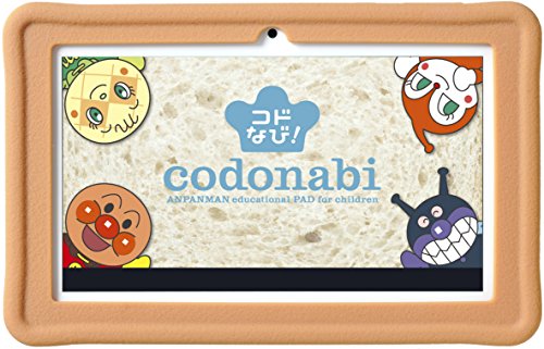

主人が海外駐在で一緒に海外にいるのですが、今里帰りをしていて2歳の娘に日本語のために買おうと思ってるのですが、充電用の専用アダプタが日本国内専用と書いてありましたが、変圧器を使えば海外での充電使用も問題ないのでしょうか?
書込番号:18257814 スマートフォンサイトからの書き込み
1点
変圧器を使用すれば問題ありません。
通常のWiFiタイプのAndroid端末のようです。
おそらくAC100VをDC5V、700mA〜1A程度に変えるスイッチング電源タイプのアダプターが付属しています。
ポイントは、変圧器には2種類ある事。
1)軽くて小型で大容量で安価なスイッチングタイプ ===>ドライヤーや白熱電球専用
入ってきた電圧をスイッチング、ON,OFFして擬似的に100Vを作りますが、
実態は100V側へ230Vの高圧が出ていますので、アダプターが壊れます。
2)重くで大きく小容量で高いトランス型 ===>ACアダプターはこっち。パソコンもこっち。
鉄心に電線を巻いて、電力を1度磁力に変えて電圧を上げ下げします。
100V側には90〜110V程度の綺麗なSin波形が出ていきます。
Android端末用に付いてくるACアダプターは、8VAから22VA程度(力率を無視して8W,22Wと読み替えて下さい)
市販のトランス型変圧器で20Wとか30Wを購入されると良いでしょう。(トランス=変圧器)
それから、コンセントの形状変更もお忘れなく。
他国ではコンセントの形がマチマチで、1国で2つの電圧、2種類以上のコンセント形状を
使用している事もありますので、注意が必要です。
(日本は100Vオンリーで、エアコンなど大電力用に100+100=200Vを供給しています)
コンセント形状や電圧は国名+電圧+コンセント等でネットで検索すれば出てきます。
日本のコンセント(正式名アウトレット)にはアース端子がありません。
海外ではアース端子がある事が多いです。トランス入力にアース端子があれば使用し、
大部分無いので基本的にアースは無視して電力線の2本でつなぎます。
万が一アメリカの場合、無理すればそのままで動きますが、発煙等しても保証できません。
240/230/220V ===> 100V 約半分に落とす
127/120/115/110V ===> 100V ちょっと落とす
大まかに上記2タイプあります。
また、入力電圧が230V系か120V系か検知して自動切り替えなタイプもあり、
完全フルオートで入力電圧の変動に自動追従するタイプ(高価、発展途上国など電源が不安定な国で
使用する為の大型機器)もあります。(駐在員が100W以上で電圧変動に弱い機器を持ち込む時に使用)
50Hz,60Hzはあまり気にする必要はありません。
