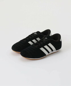

こちらは、防水スプレーしても大丈夫ですか?
また、汚れた場合クリーニング方法など教えて下さい。
