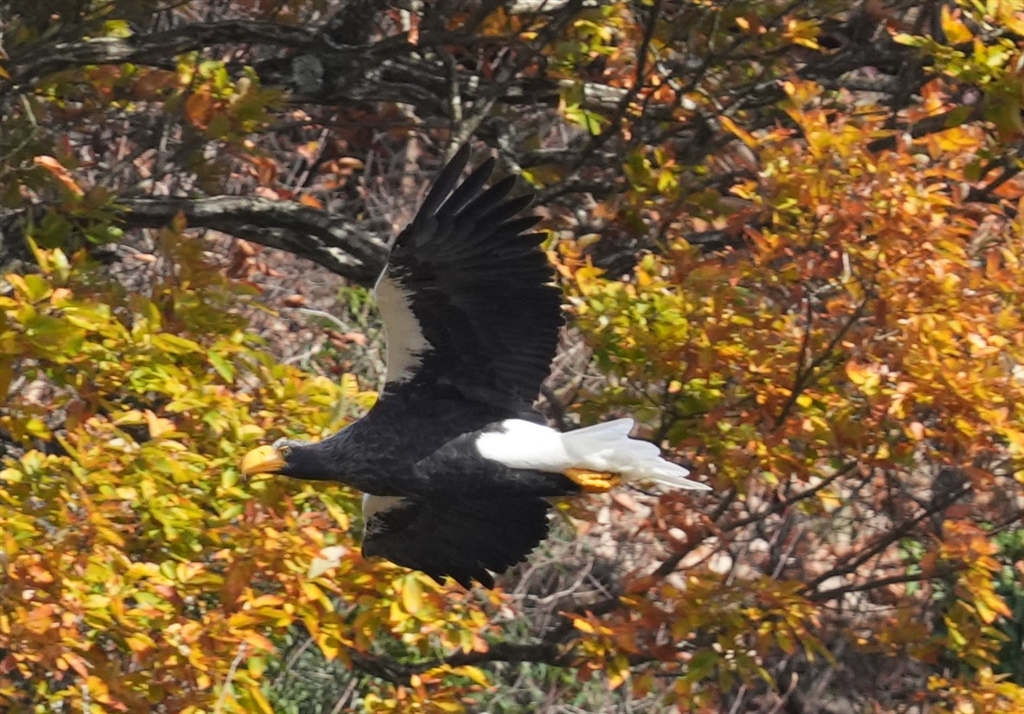

クチコミ投稿数:551件Goodアンサー獲得:2件 ノリの鳥撮りチャレンジ日記
2022/12/21 15:31(1年以上前)
>okiomaさん
UPされたのは物凄く距離のある飛翔シーンです
それで目の瞳の部分まで、ちゃんと見えるのは
エグイです。
それと、このサイトはUP画像は劣化するんですよ
α1のオオワシはもっと画像悪かったです。
ブレブレでした。
ちなみにこの画像は手持ちですよ。
よって7r4より7r5の方が遥かにAF上ですよ。
書込番号:25063072
ナイスクチコミ!14
2022/12/21 15:41(1年以上前)
>okiomaさん
オオワシ画像ですが距離にして200メートル以上はあります。
書込番号:25063085

ナイスクチコミ!36
2022/12/21 15:43(1年以上前)
>okiomaさん
AFだけの問題なので十分に参考になります
だって、あの距離で背景ごちゃごちゃでピン来ているんですから
書込番号:25063088

ナイスクチコミ!53
クチコミ投稿数:163件Goodアンサー獲得:2件
2022/12/22 14:48(1年以上前)
>にょりにょりさん
自信があるならフルサイズの画像をアップすればピントがしっかりきていること「だけ」は確認できるのに
たった358.3KBの極少画素数のもので「すごいですよね?」と言われても同意出来ないのは当たり前。
この画像ではガチピンには全然見えない。おまけに比較対象のα1の画像もないんだからお手上げ。

WIND2さん
クチコミ投稿数:5075件Goodアンサー獲得:77件
2022/12/23 00:41(1年以上前)
>にょりにょりさん
>このサイトはUP画像は劣化するんですよ
ほぼ変わらないですよ。
自分のアップサンプルでは劣化するような経験はありません。
過去事例としては、4Kの閲覧環境の方ではブラウザの設定がサイト画像の閲覧には不適切だったということは何人もありますが。
どなたのアップサンプルのオリジナルをDLしてブラウザとビューワーで比較しても明らかな劣化は見た事ないですね。
ところでトリミング前の元画像は無いのですか?
この距離ってどうやって測ってるんですか?

okiomaさん
クチコミ投稿数:24941件Goodアンサー獲得:1700件
2022/12/23 17:14(1年以上前)
あらあら、
にょりにょりさんのオオワシのUPで
ピントバッチリとした方のレス
これまでに、その都度削除されていますね。
少なくとも3つのレス。
わざわざ、新規にアカウントを取っている方もいたようですし。

>WIND2さん
オオワシのものは、どう見えていますか?
書込番号:25065848 スマートフォンサイトからの書き込み

WIND2さん
2022/12/27 23:05(1年以上前)
>okiomaさん
>オオワシのものは、どう見えていますか?
遅くなりました。
参考になるかならないかは閲覧者が決めればいいだけですね。
良作も駄作も参考にはなります。
アピールにそぐわない駄作であればその機種が選択されないだけです。
このオオワシのサンプルに限ったことでは無いんだけど、
撮影結果の良し悪しとして、真っ当で客観的な評価ってそんなにも出来ないものなのかな?
と感じますね。
写真をみれば一目瞭然で判断できるでしょ?
撮影結果の評価に機材なんて関係ありませんから。
単に他メーカーで撮った良作を認めたくないだけなんですよね?
という感想です。
そして、何故そんなにも保有機材をアピールしたいのでしょうか?
少なくともその様な方々は然るべき肩書のある方や企業、団体等からガチで評価を受けた事が無いと思います。
撮影結果の評価軸も写真としての出来ではなく、
どこのメーカーの機材機種で撮った写真なのか?
誰がアップしている写真なのかでしか評価出来ない感じですね。
でもまあ、最近は以前のソニー板よりは落ち着いた感があるけど、
もっと酷い信者達が集うメーカーの板もありますから。
書込番号:25071673
ナイスクチコミ!12
okiomaさん
2022/12/28 11:43(1年以上前)
>WIND2さん
ありがとうございます。
全くもってその通りかと思いますね。
書込番号:25072239 スマートフォンサイトからの書き込み
