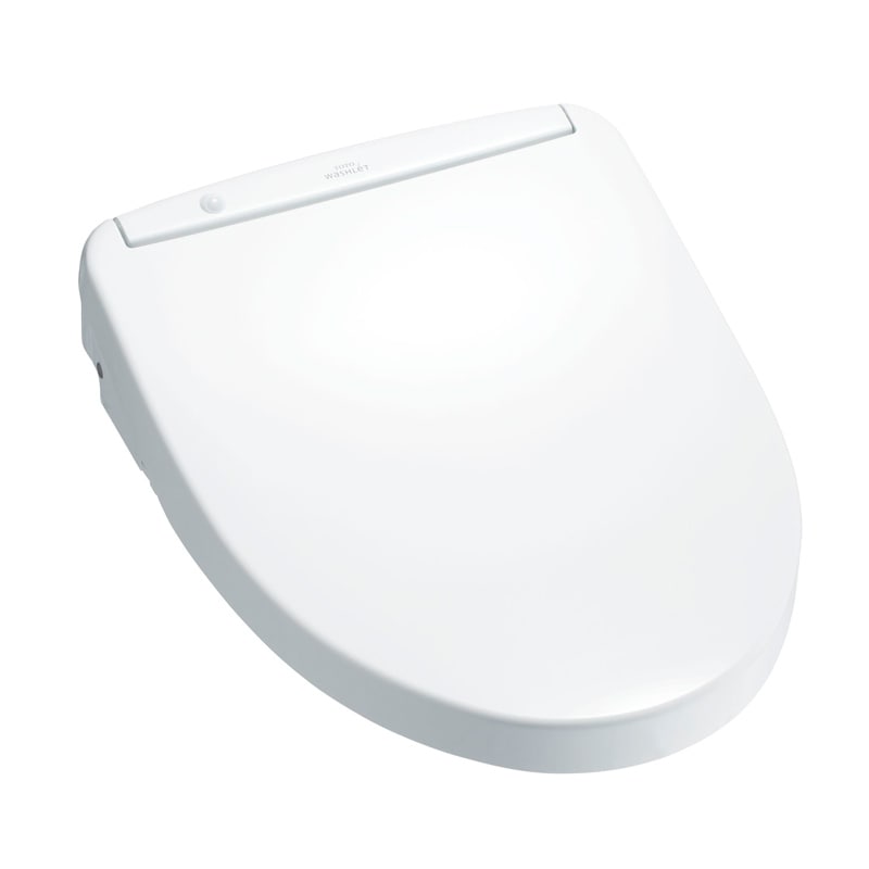

アプリコット F1 TCF4713R
  • F1シリーズの瞬間式温水洗浄便座(壁リモコンタイプ)。オートパワー脱臭、暖房便座、ダブル保温便座などの快適機能を搭載。
  • 洗浄機能はおしり洗浄、おしりソフト洗浄、ビデ洗浄、ワイドビデ洗浄を搭載している。
  • 清潔機能はノズルきれい、セルフクリーニング、ノズルまるごと洗浄、クリーンノズル、プレミストを採用。

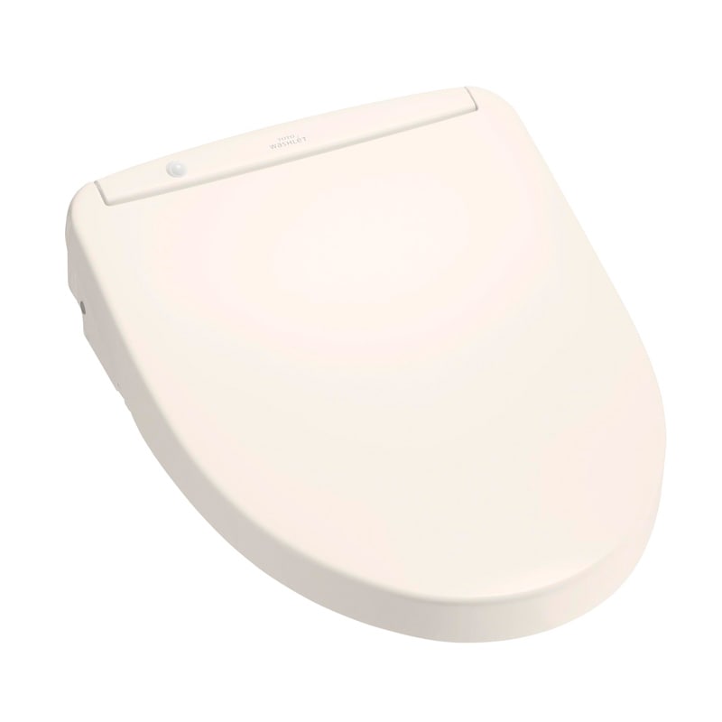

アプリコット F1 TCF4713R 製品画像
画像提供:Amazon.co.jp
最安価格(税込):
¥108,000 パステルアイボリー[パステルアイボリー]
(前週価格なし) 価格推移グラフ
価格帯:¥108,000〜¥140,800 (1店舗) メーカー希望小売価格:¥―
温水貯蔵方式:瞬間式 操作パネル:壁掛け型 脱臭機能:○ ノズルそうじ:○ アプリコット F1 TCF4713Rのスペック・仕様
