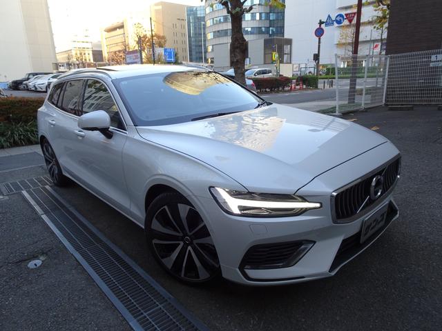

ヘッドライト内側の下部に曇り
初めまして。教えてください。一昨日、ボルボV60 T5 インスクリプションが納車となりました。納車の日は晴天でしたが、夜から雨が降り、少し冷え込みました。問題のヘッドライトですが、昼間は正常でしたが、夜になって雨が降って、しばらくして気づいたらヘッドライトの内側下部に細かい水蒸気が付着したように曇っていました。画像の通りですが、運転席側、助手席側の両方です。次の日にディーラーの営業マンに電話で聞いたところ「ボルボ車ではデフォルトなんですよ〜。問題ないので、そのまま乗って大丈夫です。あまりに水滴のようなものが付くようだったら言ってください」というような回答でした。正直、600万を超える車が、このような症状を鵜呑みにしなければならないのか、少し納得できないのですが、輸入車だし、そんなものだと思うべきなのか、それとも「納得いかないので、ちゃんと対策してください。」と言うべきでしょうか。この車は5年間の長期保証が売りの一つですが、さっそく、そんな対応なので困惑しています。皆様の中で、同じ経験をされている方や、対応された方がいらしたら、ご意見などをご教示いただきたく書き込みさせていただきました。よろしくお願いいたします。

>V60inscriptionさん
これは納得いかないですよね。気密が悪いのですかね?
これを放置していたらどう汚れて、どう劣化していくのか不安になります。
ただ、ディーラーがあまりにも酷かったら対策するみたいな話をしているのようですので、スレ主様からしたらこれは酷すぎるとディーラーに伝えて何とか対策して欲しいですね。

当方BMW 320D乗りですが、国産、輸入車に限らずヘッドライトは密閉式ではないかと思います。だから両側が同じように曇ったのでしょう。
スレ主さんは納得がいかない様ですが、この季節から梅雨時の多少「ムシっ」とする雨降りではレンズ内側の曇りは在りがちです。雨が上がって晴天になって半日も経てば普通は内側は乾いて曇りは無くなるはずです。それでも曇っていれば問題ですが、ま、様子を見ましょう。
お住まいは判りませんし明日の朝の天候も判りませんが、日向にでも置いておいてもう一度確認して下さい。多分取れていると思いますよ。

輸入車ではデフォルトだと思います。今、乗っているV60では、気になったことはありませんが、前車アウディA4では、度々、曇っていましたが、好天が続くと消えていました。
片方だけではなく、両方、同じように曇るということは、いわゆる「仕様」ということではないでしょうか。
日本車では、ありえないことが次々と起こるのが、輸入車。文化の違いだと受け入れたほうが、気が楽になるかと思います。

お住まいの地域及び駐車状態で変わるかと思いますが、
左右共にヘッドライトハウジングのコーキングが悪いとは思えないのですが、ディーラーでチェックでしょうね。
万が一の事もあるので。
私は現状V60を商談中で、この内容を担当営業マンに尋ねましたら「現行モデルではこの症状は聴いておりません」「デフォルトとも通達はない」との事です。
但し、現行V60の納車数が少ないとの事です。
小糸製作所、スタンレー等のヘッドライト装着車を乗り継いできてますが「くもり」を経験した事が無いので、
個人的には納車早々に「くもり」が繰り返し発生した場合は、ヘッドライト交換を要望します。
改善無き場合は、支障が無いなら割り切るしかないのかなと思います。

皆様、ご回答ありがとうございます。
>RYONOKAMIさん
納得いかない部分もありましたが、気にしすぎかなとも思っていました。
GW明けに営業マンと会う機会があるので再度、話を聞いてみようと思いますが
あまり気にしない方向で様子見にしようと思います。
あまりひどくなって、内側に汚れなどが出るようなら、5年保証もあるので、
そのような場合は交換などの要望をしようと思います。
ありがとうございました。
>YS-2さん
曇りが発生するのは、夜間湿気が多く、気温が低めの時だけのようで、昼間は曇りは消えています。
車自体は、家族共々 非常に気に入っていますので、あまり気にし過ぎず、気長に様子を見ていきます。
ありがとうございました。
>kantokuさん
これが初投稿でしたが、改行についてはwikiなどではかえってNGの場合もあります。
他のスレッドを良く確かめて書き込みすればよかったとは思います。
ご回答ありがとうございました。
ただご回答の内容的には、全く参考になりませんでした。
貴方が乗っている車が何だろうと興味ありませんし、BMWのことは何も聞いていません。
国産、輸入車問わずとおっしゃいますが、最近の国産車ではまずありえない現象ですよ。
スレッドの内容をよく確認してコメントしましょう。
文面の言い回しも、妙な上から目線になっていますし、言葉遣いには今後気を付けましょう。
>夏姫ぱぱさん
V60をご商談中とのことですが、ユーザーとして間もないですが、内外装のデザインも美しく
乗り味、走りともすごく良い車で、家族共々満足しています。
本件のような細かいことを気にせず、5年保証もありますので、安心してご検討を進めていただければと思います。
本件は営業マンも言っていましたが、「交換しても同じ現象になる可能性はありうる」ようなことも言っていました。
ディーラーの対応としては不満無く、心配はしていませんので、しばらく様子をみて
もし酷く汚れるような事があれば、対応はしてもらおうと思います。
ありがとうございました。

「ヘッドライトの内側に曇り」は取説に書いてあります、デフォルトの様です。
ディーラーに確認しましたら内容を詳しく説明して頂き納得しました。
一度ディーラーに聞いてみられることをお勧めします。

帰宅して取説を見ましたら、
おっしゃる通りありました。
オーナーズマニュアルばかり見ていたので、
見落としていたようです。
今度、営業担当者に詳しく聞いてみようと思います。

私の車はXC60新車です。一週間前に納車しました。
雨も降っていない、快晴時、気温8℃の状況で運転席側のヘッドライトに曇りが確認出来ました。ディーラーに伝えたところエンジンが右側にある為、右のヘッドライトが曇り易くなります、ですが走行には問題ありませんと説明がありました。走行に問題があるとかそんな事じゃなくて曇る事が気に入らないのです。
その説明に納得いかないので来週にパッキンの確認とバルブ取り付け部分の隙の確認を依頼しました。
対応が悪い場合はボルボカージャパンかスウェーデン本社にクレームを出します。
書込番号:23109569 スマートフォンサイトからの書き込み

私のV60CCは今月が納車後6ヶ月点検だったので、曇る件を尋ねたところ、こういう仕様という返事でした。完全密閉してしまうとLEDの寿命が縮まるという説明でした。ちょっと因果関係がピンときませんが今のところ実害はないので、そのままにしてあります。汚れることはないと言われましたが、汚れたら分解清掃してもらおうと思っています。
