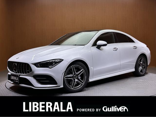

CLAクラス CLA200d AMGライン ディーゼルターボ サンルーフ 純正18インチAW パワーシート
- 支払総額
- 369.4万円
- 車両価格
- 347.5万円
- 諸費用
- 21.9万円
- 年式
- 2021年
- 走行距離
- 2.2万km

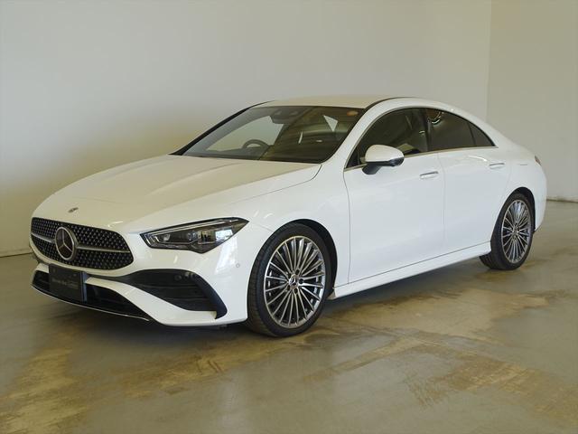

CLAクラス CLA200d AMGライン ディーゼルターボ 純正ナビ 衝突軽減装置 全方位カメラ
- 支払総額
- 400.5万円
- 車両価格
- 392.2万円
- 諸費用
- 8.3万円
- 年式
- 2021年
- 走行距離
- 1.8万km

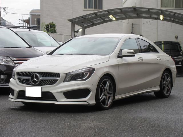

CLAクラス CLA180 (BSG搭載モデル) AMGラインパッケージ MP202402
- 支払総額
- 412.0万円
- 車両価格
- 394.9万円
- 諸費用
- 17.1万円
- 年式
- 2024年
- 走行距離
- 1.3万km
