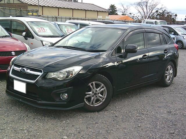

初めてインプレッサスポーツGP系に乗ってみたのですが、シートがとても薄くてお尻が痛くなります。
最初は固いのかと思ったのですが、トヨタのシートと比べてみると明らかに薄くみえます。
プリウスやカローラクラスでもこんなにお尻が痛くなりません。
スズキの車も保有していますが、快適です。
インプレッサはシートを薄くし過ぎだと感じます。

スポーツモデルはどこも薄くて固い傾向です、その究極はレーシング車のシートを見ると分かります。

 私もGP型インプレッサスポーツ乗ってたときは90kg近いデブだったのでシートに尻がめり込んで痛かったですね。
 あと座面が平らすぎるせいか運転してると少しずつ着座位置が前にズレて腰が下がって変な姿勢になるので赤信号で停車中にフットレストかブレーキペダルを踏み台にして背中をシートバックに押し付け直してました。
 対策として色々とシートに乗せるクッションを買って試して太ももの下が二分割して少し盛り上がってるタイプでシートの隙間にストッパーを差し込んでズレないように固定される物を見つけて使ってました。
 スバルは最初のうちは乗ってて楽しいんだけど一年くらい乗っててアラが見えてくるとエンジンとシャーシで開発予算使い切ってんじゃねぇか?って思うときがありますね。

GT/GK型登場時にクッションの厚さを従来の2倍にしたとなっているのでGP型が薄かったのは間違いないですが、
クッションの下には(一般的に)S字形のバネがあるしシート表皮の伸縮性も絡むので、クッションの厚さだけでは
良し悪しは決まりません。
さらに自身の体重やおしりの柔軟性も合う合わないを左右します。
で、GU型のシートですが、GT/GK型よりも弾力があるように感じられました。(試乗時)
現行レヴォーグのシートは座ってみただけですが、GT/GK型とよく似ていたと記憶しています。
