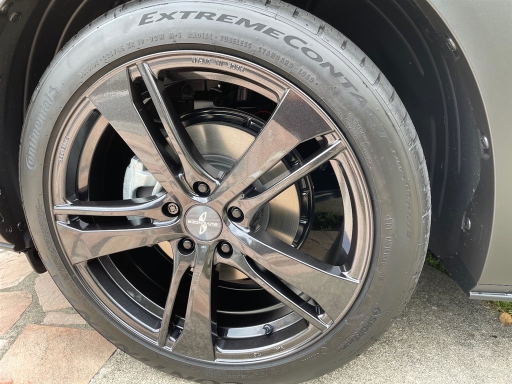

ナイスクチコミ!12
クチコミ投稿数:3034件Goodアンサー獲得:148件
2022/06/19 21:41(1年以上前)
純正は12kg、18インチのAW5sは10kgだから19インチで純正同等でしょう。
タイヤが太くなったとしてそこまで影響はでませんよ。
書込番号:24801547
