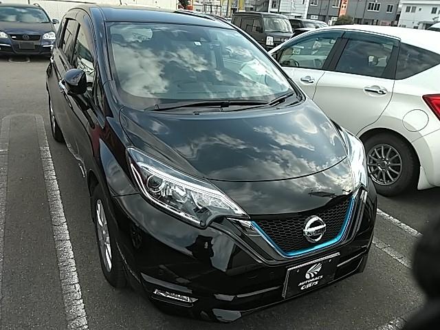

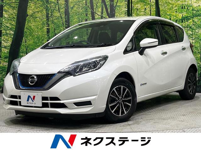

NOTEのフロントグリルは、日産WEB上では通常モデルとオーテックの2種類が確認できますが、中古車情報を見ますとそれ以外にオーテックっぽいけどオーッテックじゃないものが存在します。これはどんなモデルなのでしょうか?
https://u-car.nissan.co.jp/ucar/search/mNI/cS008/a01/d1000_314_08981/
書込番号:26201692

リンクの車両は前期型の純正グリルだと思います。
書込番号:26201704 スマートフォンサイトからの書き込み
ナイスクチコミ!7
kmfs8824さん
銀メダル クチコミ投稿数:6359件Goodアンサー獲得:2097件
2025/06/06 08:20(1年以上前)
E13ノートの前期モデルですね。
https://www3.nissan.co.jp/vehicles/old/note_e13_2108.html
書込番号:26201708 スマートフォンサイトからの書き込み

スレ主 あき80さん
クチコミ投稿数:6件
2025/06/06 10:30(1年以上前)
Pshokuninさん、kmfs8824さん
迅速なご回答いただきありがとうございます。
このグリルが好きで確認させてもらいました。
書込番号:26201795
