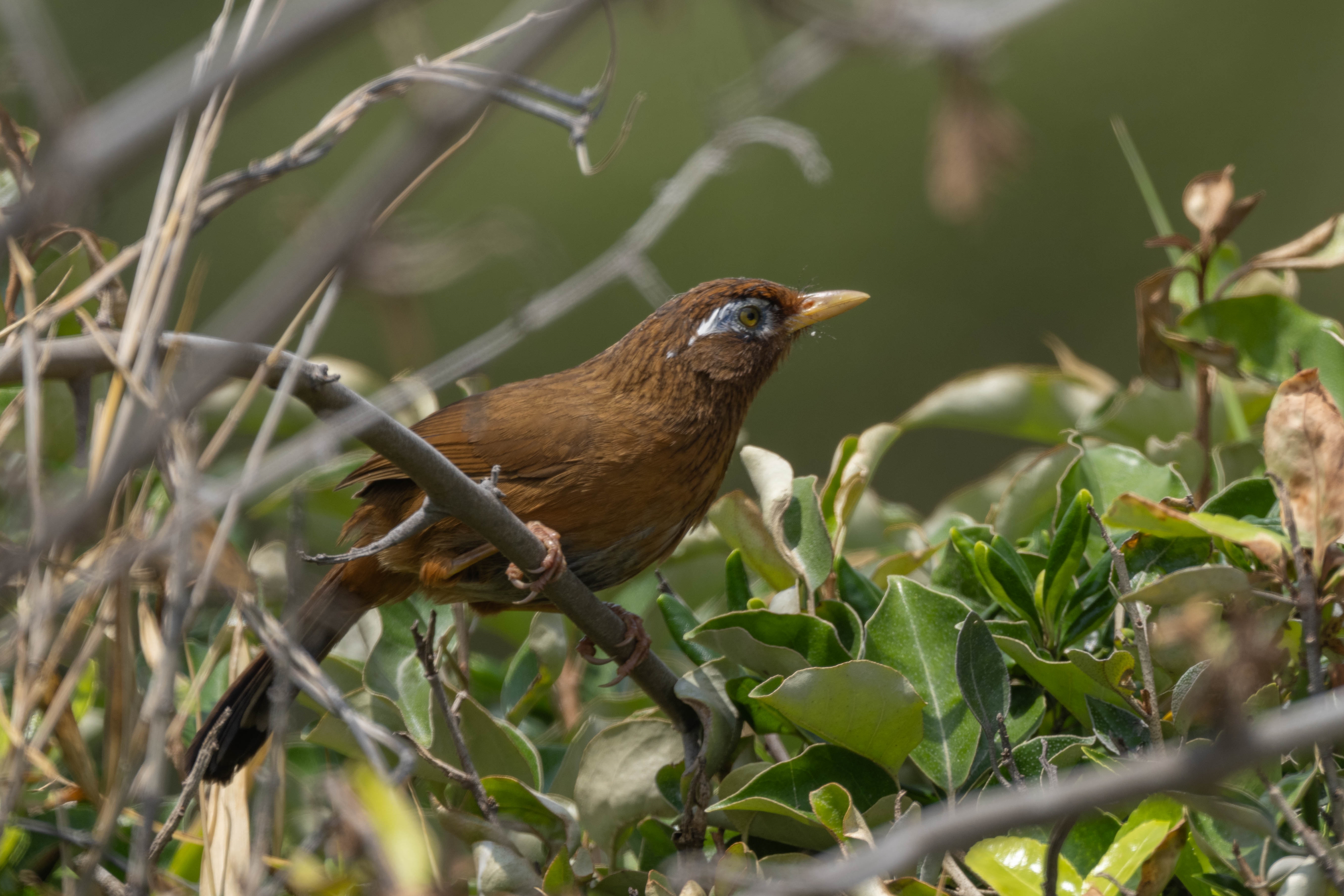

クチコミ投稿数:116件Goodアンサー獲得:3件
2026/09/24 01:40(1ヶ月以上前)
機種不明
機種不明
機種不明
機種不明
クロップ 900mm 2840万画素 JPEG撮って出し
前の画像をトリミング 900mm 2840万画素 JPEG撮影
>woodpecker.meさんへ
最近α7R�Xからα7R�Y乗り換えて使用して歩き廻って野鳥を撮影しております66歳の者です。
(野鳥撮影歴は11年)
α1�U と α9�V と α7C II も使用中です。
Nikon Z8 + NIKKOR Z600mm/F6.3 も併用して使用中です。
α7R�Y + FE 300mm F2.8 GM OSS + SEL20TC (換算600mm/F5.6) 合計 2390g
上記セットで クロップして 2840万画素 900mm で撮影して来た JPEG撮って出しのコサメビタキの画像が有りますので投稿しておきます。
是非 「オリジナル画像(等倍)を表示」でご確認されて見て下さい。
流石の高画素機で非常に満足しております♪。
ご参考になりましたら幸いです。
書込番号:26557460

クチコミ投稿数:30件
2026/10/04 23:26(1ヶ月以上前)
機種不明
機種不明
機種不明
機種不明
α7R VI+シグマ 500mm F5.6 DG DN OS
α7R VI+FE70200mmF2.8+SEL20TC
α7R VI+FE70200mmF2.8+SEL20TC コシアカツバメ
ひたすら軽量な野鳥撮影システムを求めて手持ち撮影しています。
軽い FE70200mmF2.8+SEL20TC+α7R�Yで主にカワセミの飛込み飛出し等を撮っていますが驚くほど綺麗です。
総重量は 1045+207+713=1965gです。
シグマの単焦点 500mm F5.6 DG DN OSも使いましたが同じくらい綺麗です。
今回 FE 400mm F4.5 GM OSS を注文し FE400mmF4.5+α7R�Y システムに変えます。
総重量は 994+713=1707gと軽くなります。
これで400・600(1.5クロップ 2800万画素)・800mm(F9 SEL20TC テレコン付 )の運用が可能となります。
10〜30mmぐらい先のカワセミですが FE400mmF4.5 に変えると基本的に400〜600mm(F4.5)で撮れますので明るく軽いシステムになります。
FE600mmF6.3より明るいのが気に入っています。
現在は
SS:1/1000〜5000S
ISO: 1000〜3200
程度で撮っておりノイズ取りはしていますが綺麗です。
カワセミの飛出し飛込みのような高速SSが必要でない止まりものであれば暗くてもSSはかなり下げられるのではないでしょうか。
カワセミの画像を張っておきます。
書込番号:26563297

クチコミ投稿数:1552件Goodアンサー獲得:35件
2026/09/19 12:33(1ヶ月以上前)
別機種
別機種
原画像
トリミング画像
高画素機の有用さの一例を示します。大幅にトリミングする場合です。
左の写真はNikon Z8(4600万画素)に400mm/F4.5+TC-1.4Xをつけて560mmで撮った画像です。中央部に小鳥がいるのが分かりますか?
小鳥の部分を面積でほぼ1/100にトリミングした画像です。砂漠のモロッコで陽炎の影響がでて画像の質は悪いですが、高画素機が望ましい例です。まあ、一般の写真でこんな大幅なトリミングすることはないでしょうから、あまり考慮する必要のない場面ではありますね。
書込番号:26554784
