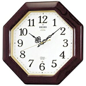

実家で母親が5年前に当該機を購入。先日朝、当該機が止まっていたので、電池を交換しリセットボタンを押したが、秒針が動かない。
購入店に持ち込んだが、年取った店主に30分間預けた後、「通常こんなに早く壊れない。客が後ろのボタンを色々いじくったから、動かなくなった。メーカー修理が必要だが、日数と最低1万5千円以上かかる。」と言われ、初盆の仏事もあり、代用品を購入し帰宅しました。ダメもとで、セイコーのHPから取説をダウンロードし、ネットで情報を検索した。思考錯誤の末、電池端子と電池をクレ556で拭き、偶然ボタン付近の凹部分をドライバーで押したら、秒針が動き出した。その後、国産の新品電池に変えリセットしたら、正常動作に戻りました。当該機はセイコー製ですが製造国は中国であり、また取説が汎用的な説明で、最悪分解清掃まで考えていましたが、前記の通り、偶然治りました。ラッキーでした。
