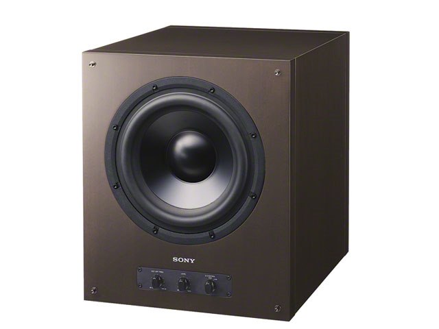

クチコミ投稿数:5410件Goodアンサー獲得:70件
2024/10/23 17:40(1年以上前)
トピ主さん、今ならフォスの密閉をおすすめします
ローンUさん
今はコレ
https://img1.kakaku.k-img.com/images/smartphone/icv/f_K0000291506.jpg
2台
ソニーが今後生産はしないだろと思われるサブウーハーを10年前に買い替え36キロ在ります
書込番号:25935799 スマートフォンサイトからの書き込み
