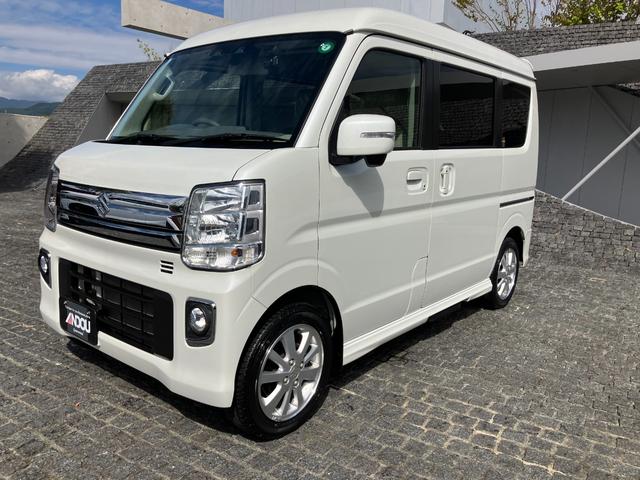

エブリイワゴン 660 PZターボ ハイルーフ デュアルカメラブレーキサポート・ナビ・フ
- 支払総額
- 165.2万円
- 車両価格
- 158.0万円
- 諸費用
- 7.2万円
- 年式
- 2020年
- 走行距離
- 1.8万km

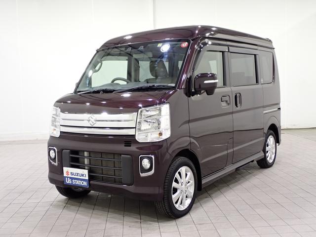

エブリイワゴン 660 ジョイポップターボPZ ハイルーフ 4WD オートステップ 5速MT
- 支払総額
- 59.9万円
- 車両価格
- 58.8万円
- 諸費用
- 1.1万円
- 年式
- 2003年
- 走行距離
- 8.9万km

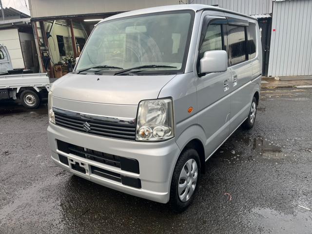

エブリイワゴン 660 ジョイポップターボ ハイルーフ 4WD ターボ 4WD ハイルーフ
- 支払総額
- 35.9万円
- 車両価格
- 28.8万円
- 諸費用
- 7.1万円
- 年式
- 2005年
- 走行距離
- 15.2万km
