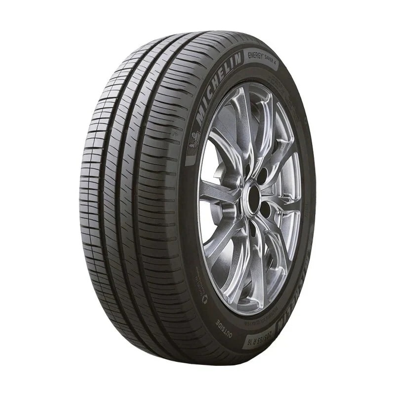

ENERGY SAVER 4 185/65R15 92H XL 製品画像
画像提供:Qoo10 EVENT
画像一覧を見る
※ホイールは別売です

ホイールサイズ:15インチ 外径:621mm 低燃費タイヤ(エコタイヤ):○ 車種ボディタイプ:セダン/ステーションワゴン/ミニバン/軽自動車 ENERGY SAVER 4 185/65R15 92H XLのスペック・仕様
