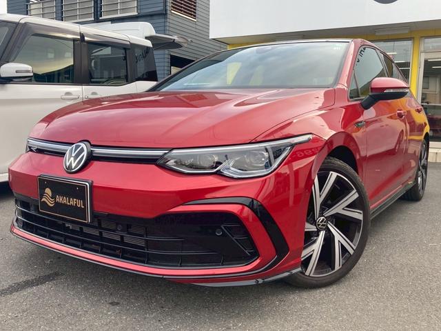

ゴルフ TDI アクティブ アドバンス ディーゼルターボ マトリクスLEDライト 純正ナビ TV
- 支払総額
- 285.4万円
- 車両価格
- 275.0万円
- 諸費用
- 10.4万円
- 年式
- 2022年
- 走行距離
- 3.0万km

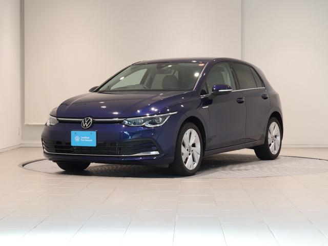

ゴルフ TSI コンフォートライン プレミアム エディション 純正ナビ/フルセグTV/CD/DVD/USB/AUX/SD/Bl
- 支払総額
- 128.3万円
- 車両価格
- 120.5万円
- 諸費用
- 7.8万円
- 年式
- 2015年
- 走行距離
- 10.5万km
