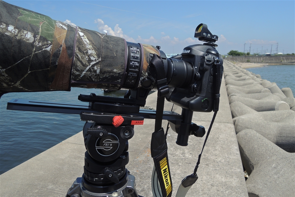

先般三脚のことについて質問させていただき、実は、そのほうはまだ決めかねているのですが
(現時点では、GT4552TS?と軽い方を選択するのが優位かも)
ロクヨン本体を入手できましたので、三脚とレンズ(カメラも?)の連結部分への検討を始めました。
ザハトラー FSB8 と思っていたのは、現在保留中で、
当座はKirkのジンバルでと考えていますが、FSB8を追加の可能性はあります。 レンズフットはKirkに取り替え済みです。
そこで、ロクヨンとか長玉をお使い諸先輩に、大きく分けて2件ありますが、おうかがいしたいことがあります。
まず第一件
・レンズとかを全体ささえるということでブレを抑えるという考え方がありますが
1) レンズの前側をささえる部とレンズフットを一体化  例えば
http://www.markinsjapan.com/plate/ring/rc60set 等
2) 例えば、勝手に引用させていただきますが、一つ前のスレに出して下さった
おとめ座のおっさんさんのように
 http://bbsimg03.kakaku.k-img.com/images/bbs/002/577/2577623_m.jpg
の如く、フットとカメラを連結する方法
3) さてまた、両者を連結したようなもの
(sunwayフォトのものとKirkのややちいさめレンズ用とかを組み合わせた例をみつけましたが)
このどれが最も好ましいのでしょうか?  個々の部品の質にもよるところですから、
その使用パーツの強度とかによる差もありそうですし、一概に言えないと思いますが、
ご意見おきかせいただけたらと思います。
私の、理論的裏付けのない感覚的印象では、マウント部分が最も動きそうですし、
しっかりした強度が確保できるなら 3)>2)>1)ではないかと一応思っています。
ただし、現実問題として、3)は自作すれば別でしょうが、パーツを集めてとなると、
やや難しい気もして、2)が無難なのかなという気はしています。

クチコミ投稿数:20333件Goodアンサー獲得:1284件
2016/10/01 13:47(1年以上前)
>D.B.さん
安物になりますが、ベルボンのSPT-2では支えられませんでしょうか?
これだと、アルカスイスのクランプでも使えるし、ザハトラーのプレートでも使えるから便利だと思います。
私は貧乏なので、シグマのサンニッパに2xテレコンを付けて、ベルボンSPT-1でカメラとレンズを支えています。
今は、3ウェイ雲台にダブルでSLIK DS-30を付け対応しています。
一脚だと、パノラマ雲台のSIRUI PA-20に取り付けています。
いくいくは、ビデオ雲台のマンフロットMVH502AHを買おうか検討中です。
書込番号:20254536

クチコミ投稿数:732件Goodアンサー獲得:6件 PHOTOHITO MyPage
2016/10/04 10:08(1年以上前)
D.B.さん、こんにちは。 お久しぶりです。
D.B.さんは、キヤノンの64、428をお使いですが、どちらも2型ですよね。
2型でしたら軽いですから、クランプの厚み分ぐらいは影響無いと思います。
ザハトラーでしたら、FSB8もFSB6でも問題無く使用できます。
何か事情があって、軽い雲台(カウンターバランスの弱い雲台)を使う場合は、少しでも低くしたいですけどね。
ぼくはキヤノンのレンズを使ったことはありませんが、1DX2と64Uの組み合わせでFSB8を使う人、FSB6を使う人をそれぞれ知っています。
お二人とも調子良くお使いですので、心配なさる必要は無いと感じます。
ご自宅近くで、猛禽類は見つかりましたか。
トビが群れている中に、ノスリやミサゴが混じっていることもありますよ。
書込番号:20263853
