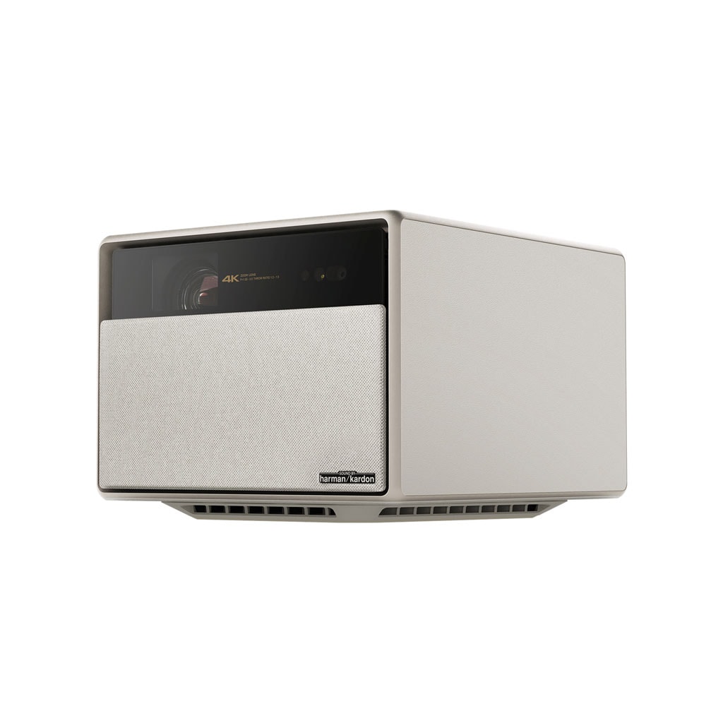

スクリーン周りにも光が照射されている
最近このプロジェクターを購入しました。口コミのなさからも人気ないんですかね。。
現在仮設置中なのですが、添付の画像は、シネコンサイズのスクリーンを見立てて投影した際の画像となります。(実際はスクリーン生地ではなく、段ボールです)
今回ご助言頂きたいのは、スクリーンぴったしに投影しても上下左右に約20p幅くらい明るく光が写ってしまい、映像に締まりがないのがとても気になってます。
一通り設定を探してみましたが項目が見当たらず、この現象がプロジェクターの仕様なのか不具合なのか、それとも単にブラックマスクがないからだけなのか知りたいです。
ただ、左右に5p程度ブラックマスクがあったとしてもそれをオーバーする光の拡がり方だと思われます。
同機種を使用されていらっしゃる方で、どのようなっているのかもお聞かせいただければと思います。

>クーガ3歳さん
スクリーン面と外との境目がないので、キャリブレーションを失敗してるように見えますね。
我が家のUltraも起動時にたまに(20回に1回ぐらい?)失敗する時があり、同じようにスクリーン外に投影面が広がります。
ですが基本的にはきちんとキャリブレーションが行われて、スクリーンぴったりに投影されますね。

>クーガ3歳さん
こんにちは
本機のユーザーではありませんが、キーストーンの自動補正は内蔵カメラで見て行っているはずなので、茶色いダンボールではなく白いスクリーンでないと上手く境界が認識できないと思います。
周囲のブラックマスクはなくても、白いスクリーンの外側が白壁等でなければ大丈夫かと。

【問題点】
プロジェクターの起動時の設定で、『起動時の自動台形』をONにしたままだと、画像Aを経て、画像Bのように小さくなってしまいます。
その為起動時の自動台形はOFFにして、手動設定でデフォルトに戻すを選択した後、光学ズームでスクリーンサイズになるまで微調整して映しています。画像C
その後メニューを消して再生すると、画像Dのように投影されておりますが、スクリーンの白地に映像がフィットしておらず(画像E)、ブラックマスクの外側3pくらいまで光が漏れています。
【改善したい点】
先ずなにより、スクリーンぴったりに自動で投影させるにはどうしたらよいか?
という点をクリアにしたいです。
書込番号:25729558

>クーガ3歳さん
画像Eを見ると投射像が若干台形になってますよね?
これをキーストーン補正機能で補正すると画質が劣化します。
なので、まずは、光学的に補正できないか実験してみてください。
スクリーンの平面にレンズの光軸が垂直になるように設置します。
やり方ですが、自動台形はOFFにして、手動設定でデフォルトに戻すをやったあとで以下をやられてください。
まずスクリーンの左右中央の位置が壁から何センチ離れているか測定し、プロジェクターのレンズの中心が壁から同じ距離になるようにプロジェクターを設置します。
次にプロジェクターが前後左右共に完全に水平に設置されているかどうかを水準機などで確認してください。普通のプロジェクターは脚の高さを微調整できますが本機でできない場合、脚の下に薄板を敷くなどして調整してみてください。プロジェクターが水準器で見て前後方向、左右方向共に完全に水平に設置されていればOKです。
その状態で、画面サイズを合わせるためにプロジェクターの位置を前後に動かします。投射像の幅がスクリーンをはみ出す場合プロジェクターを前寄りに動かします。投射像の高さが合わないようならプロジェクターの設置高さを上下させて合わせてください。投射像が大体スクリーンに合ったら、上記の水平を再度確認して下さい。
この状態で一切デジタル補正のない状態で投射されたことになります。
そのうえで、投射して見てやはり投射像が台形的に歪んでいるようであれば、それは本機のレンズの性能(光学歪)なのでどうにもなりません。そのまま我慢して視聴するのが正解です。
またこの状態で、プロジェクターの設置場所が生活動線と合わず邪魔になる場合、画質劣化は許容して自動調整を使うしかないですね。

結果の前に補足ですが、当初の画像AからFは、追加画像Gのように設置しておりました。
レンズは床から1m30p程度の位置で、前方にケースを挟さみ角度をつけてます。
本体は、天井付けを想定して逆さに置いています。
アドバイスの通り、水平になるような置き方にして高さを1m60pまで上げ画像Hのように変更を試みたところ、台形補正やデジタルズームのロスがなく投影できるポジションとなり、光学ズームの範囲でほぼスクリーンいっぱいに調整できました。
ただやはりスクリーンにドンピシャという訳ではなく、すこしズレているので試しに自動台形補正をかけると、画像Bくらいまでまた小さくなってしまいました。
そもそもメーカーサイトで商品案内を見ると、【スクリーンへの自動アジャスト機能】という紹介動画がでているのですが、この機能が働いていないように思います。
以前minonaさんに頂いた回答では、スクリーンぴったりとおっしゃっておられたので、何か私の設定などで足りていないものがあれば、ご教授頂きたいところです。

>クーガ3歳さん
私が使っているものは、特に設定などは行わず、スクリーンへの自動アジャスト機能が働きますね。
UltraもProもそうだったので、この機能をオフに出来るかどうかは分かりませんが、買ってきてすぐに映したら機能していたので、普通は初期設定で機能するものだと思われます。
スクリーンも設置されて境目もはっきりしたので、もしかしたら初期不良かも知れませんね。。。
一度メーカーにご相談されるのも良いかなと思います。

2024/05/11 22:26(1年以上前)
>クーガ3歳さん
デジタル補正入れない方が画質は良いので、少々ピッタリいってない程度ならそのまま使った方が良いと思います。
まあでもそれとは別に自動調整がうまく効いてないのはそれはそれで心配ですよね。
デジタル補正無し状態で、投射映像がスクリーン範囲を全て超える様に設置しておいてから、デジタル調整をかけてみてください。
調整前に、映像がスクリーン範囲を完全にはみ出ていて内側に入ってスクリーン範囲をカバーされてない部分がない様に設置してください。
デジタル補正は映像を小さくする方にしか補正できないので。
それでどの程度投射映像が小さくなるか、スクリーンの端から何センチくらい映像が内側に入る感じか教えてください。
