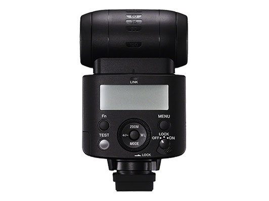

本機はILCE-7CM2ならカメラ側での
制御もできるはずですが、
ご面倒なら背面パネルのホイールの
左側、+/-マークを押してホイールを回すと
マイナス調光補正もフラッシュ側で
できるはずです。
・HVL-F46RMの背面写真
https://img1.kakaku.k-img.com/images/productimage/fullscale/K0001403395_0002.jpg
本体での「外部フラッシュ設定」は
ヘルプガイドを確認されるとよいと思います。
・外部フラッシュ設定
https://helpguide.sony.net/ilc/2360/v1/ja/contents/201h_external_flash_settings.html
