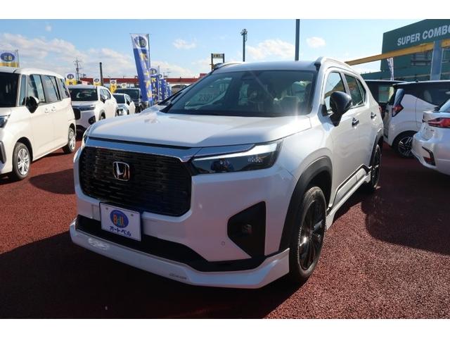

10月4日にXを契約して10月19日に納車予定です。
Xは静粛性が良くないとレビューを目にしますが、オーナーさんでロードノイズ対策された方いらっしゃれば、内容と効果を教えてもらえませんか?
僕は元々タイヤとホイールは交換して、好みのスタイルで楽しもうと思っていましたので、コンフォートタイプのAdvan db V552あたりに履き替えようと思っています。
それにしても、Xで省かれたインナーフェンダーってノイズ対策の効果ってあるんでしょうか?

YouTubeの試乗動画で何度か、リアタイヤハウス内のアンダーカバーがXは省かれていると紹介されています。
コメントにもけっこう書かれていました。
カタログなどには記載がないので知らずに購入された方も多いかもしれませんね。
僕もその1人ですが、、、
書込番号:25920475 スマートフォンサイトからの書き込み

クチコミ投稿数:778件Goodアンサー獲得:66件
2024/10/09 20:42(1年以上前)
WR-V
ヴェゼル
>yagi_usagiさん
ヴェゼルと比べると大分違いますね。
写真のWR-Vはインナーフェンダー付いてるように見えますが、それでも必要最小限って感じなので、試乗車等で比べてみないと分からないかもですね。
雨の日は差が出そうですが、どうかな?
書込番号:25920483 スマートフォンサイトからの書き込み
ナイスクチコミ!6点
銅メダル クチコミ投稿数:7267件Goodアンサー獲得:364件
2024/10/09 20:59(1年以上前)
これは、材質は、硬そうですが、インナーフェンダーありますね。
ヴェゼルは、フェルト上の表面ではないのかな。
これは、グレードは、xではないのでは。
これ自体がないのか。
書込番号:25920506 スマートフォンサイトからの書き込み
2024/10/09 21:27(1年以上前)
WR-Vフロント
>yagi_usagiさん
写真はホイールメーカーさんがマッチング確認で使ったグレードなので、インナーフェンダー付いてる車輌と思います。
インナーフェンダー付いて(ると思われる)状態と、ご自身の車が納車されてからの比較に役にたてば幸いです。
ヴェゼルのような柔らかい素材ではなさそうなので、インナーフェンダー有無での差はタイヤをdbにするなら少ないかもしれないですね。
書込番号:25920535 スマートフォンサイトからの書き込み
