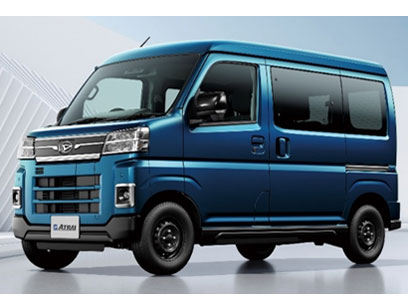

3社共同開発の商用EVの詳細が解ってきました
https://autoc-one.jp/daihatsu/e_atrai/newmodel-5039773/
今すぐでなく近い将来
無料の普通充電スポットで
寝泊まりしながら
ワンコと全国を放浪予定です
e-ハイゼットやスズキ
トヨタより30万ちょい高くなりますが
装備内容を比べると
e-アトレーが良さそうです
懸念点は回生が弱くブレーキ回生も
Bレンジもワンペダルも無い
アダプティブクルーズコントロール無し
オートブレーキホールド無し
なので長旅は疲れそう
350万円もするのに
ひとまず
RACCOのシートアレンジに期待してます
