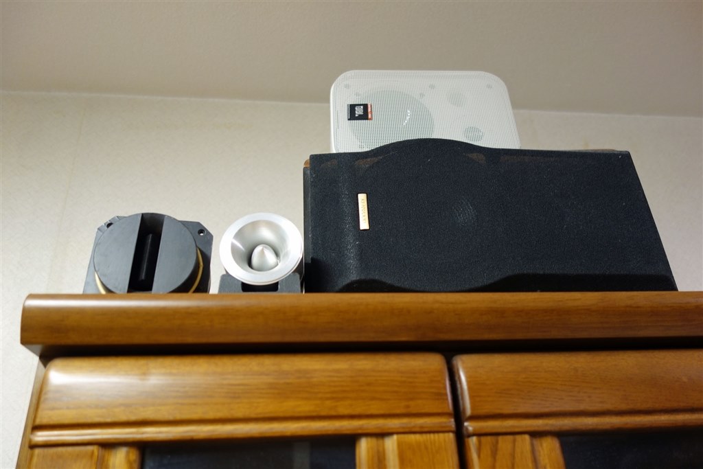

>これが、かなり良くて、ツイターをフロント、リアのスピーカーに2つつけてあげるとサービスエリアも広がるし、音の回り込みがリアル感でるので、僕の中では「フルレンジ+ツイーターの複数使い」がAVシステムではベターな解答になりました。
以前AVの実験したら
リアはドームツィーターの指向性が広いものより
浸透力のある高音を試聴者に当てた方が
移動感がでるようでした。
2chステレオは部屋の反射でボリューム感出しますが
AVはスピーカーの本数でカバー、
そのスピーカーの位置で出るべき反射音も作ってしまう
むしろ指向性は絞って、壁の影響とか少ない
鮮度の高い反射音を耳に送った方が、よさそうな感じでした。
https://revimg03.kakaku.k-img.com/images/smartphone/icv/review_567438_f.jpg
